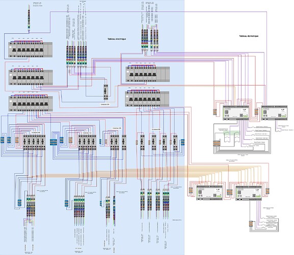

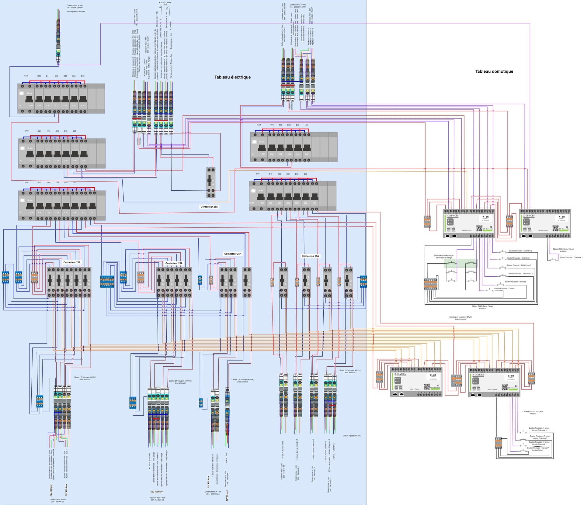

Donc je suis en train de me plonger dans la schématisation du système domotique avec l’IPX800 V5 et j’aurais besoin de quelques éclaircissements concernant le câblage des prises commandées et de l’éclairage.

Pour les contacteurs ou relais, faut-il les mettre côté tableau électrique ou côté domotique ?
Je suis en train de faire le schéma du tableau électrique et domotique complet, alors je suis preneur de vos avis sur cette option.

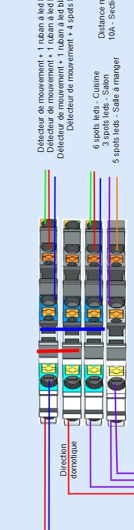

Pour l’éclairage, j’ai compris qu’un contacteur ou relais n’est pas obligatoire pour les ampoules LED, mais cela peut offrir une protection supplémentaire pour les modules GCE. Les modules de relais PHOENIX que j’ai trouvés (2903362 et 2903370) sont-ils adaptés pour mes besoins :
- Spots LED : 10W chacun, max 6 spots pour 1 circuit (60W total)
- Projecteurs LED : max 300W pour 1 circuit (2 projecteurs, donc 600W total)
- Applique chambre : 3 ou 4 ampoules E27, max 100W pour 1 circuit
Serait-il préférable d’opter pour un relais électro-mécanique Finder 40.61.9.012.0000 à la place ?
Voici le schéma :
