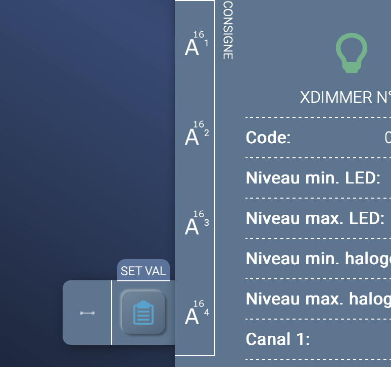

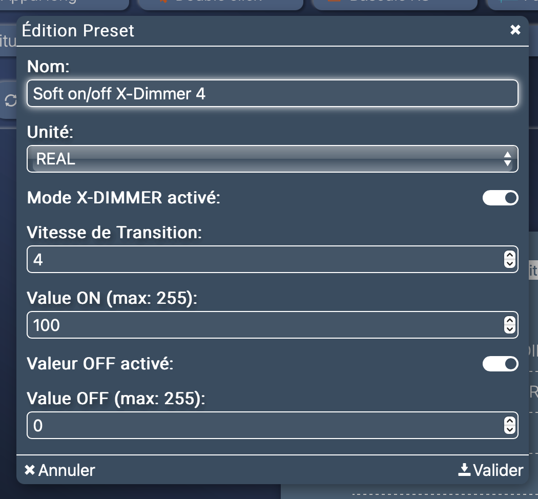

Il faut créer un Preset dont le On/off sera activé par une entrée digitale, activer le mode X-Dimmer du Preset et sa consigne en lien avec la consigne du X-Dimmer, comme ceci :
Régler sur 3/4 et vous aurez un bel effet soft on/off sur votre X-Dimmer
