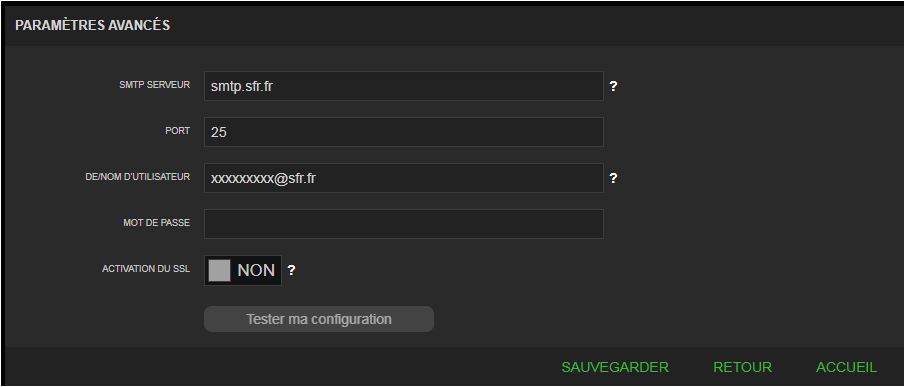

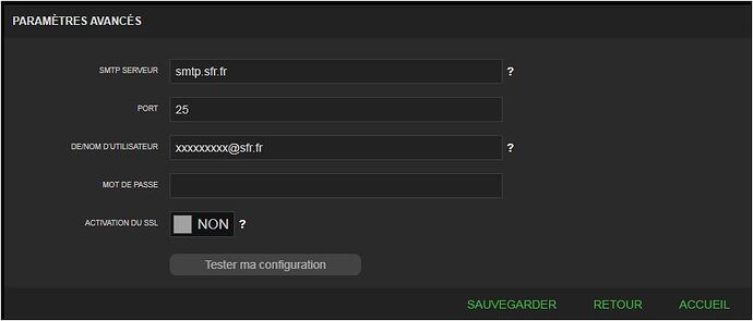

Avez vous un reglage fiable de messagerie SFR (smtp.sfr.fr) semble ne pas fonctionner.
merci
@IPXNICO
chez moi ça marche
Merci, mais ca fonctionne . Mais le port 25 ne fonctionne pas!
J’ai du utiliser 587.
merci encore
