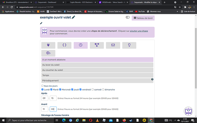

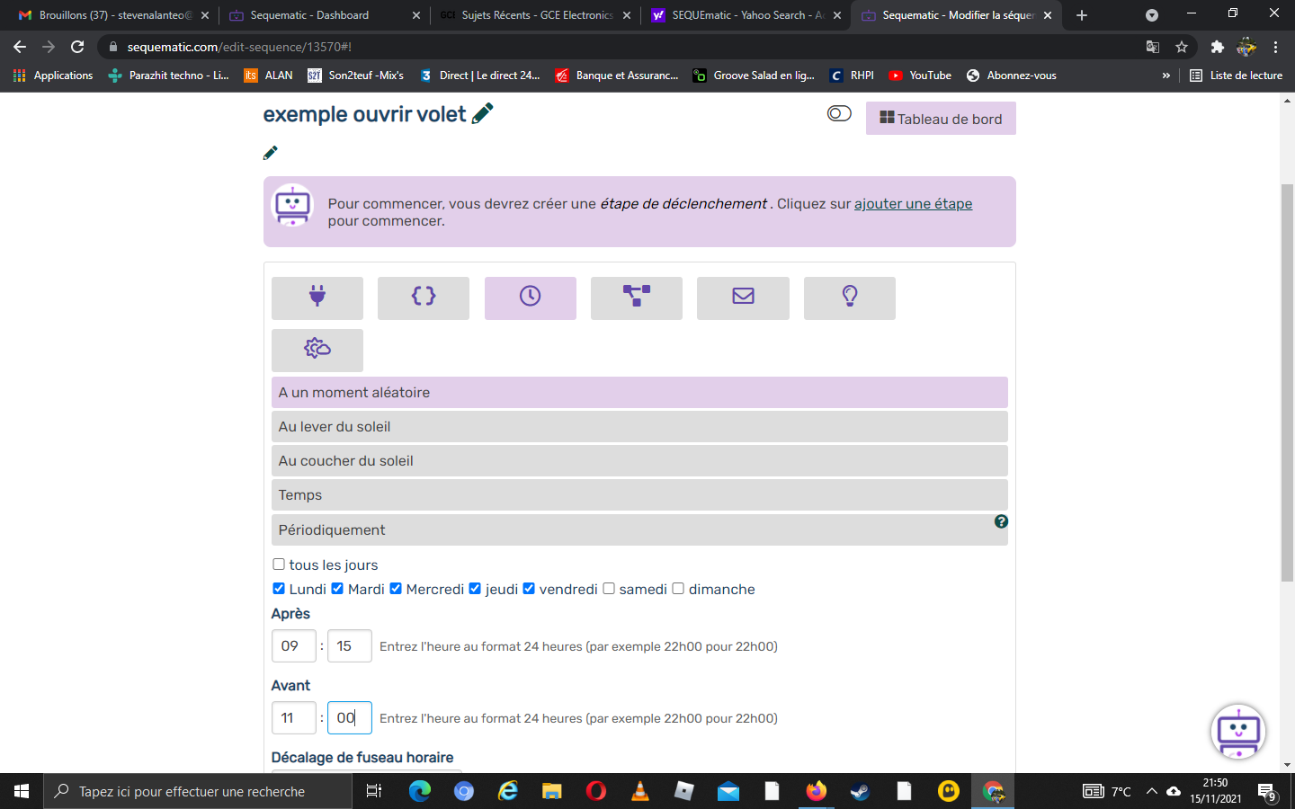

En fonction d’une horaire par exemple :

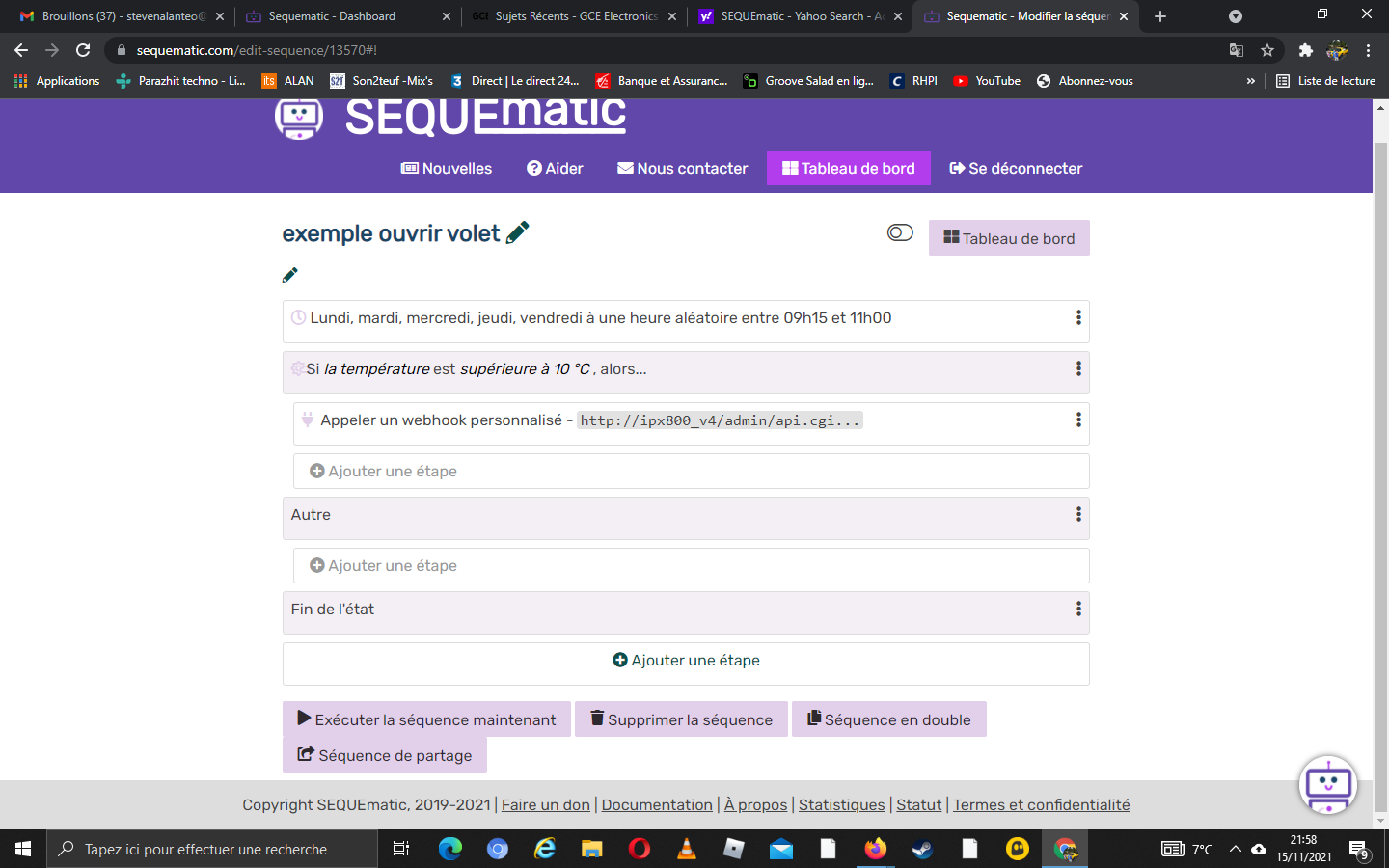

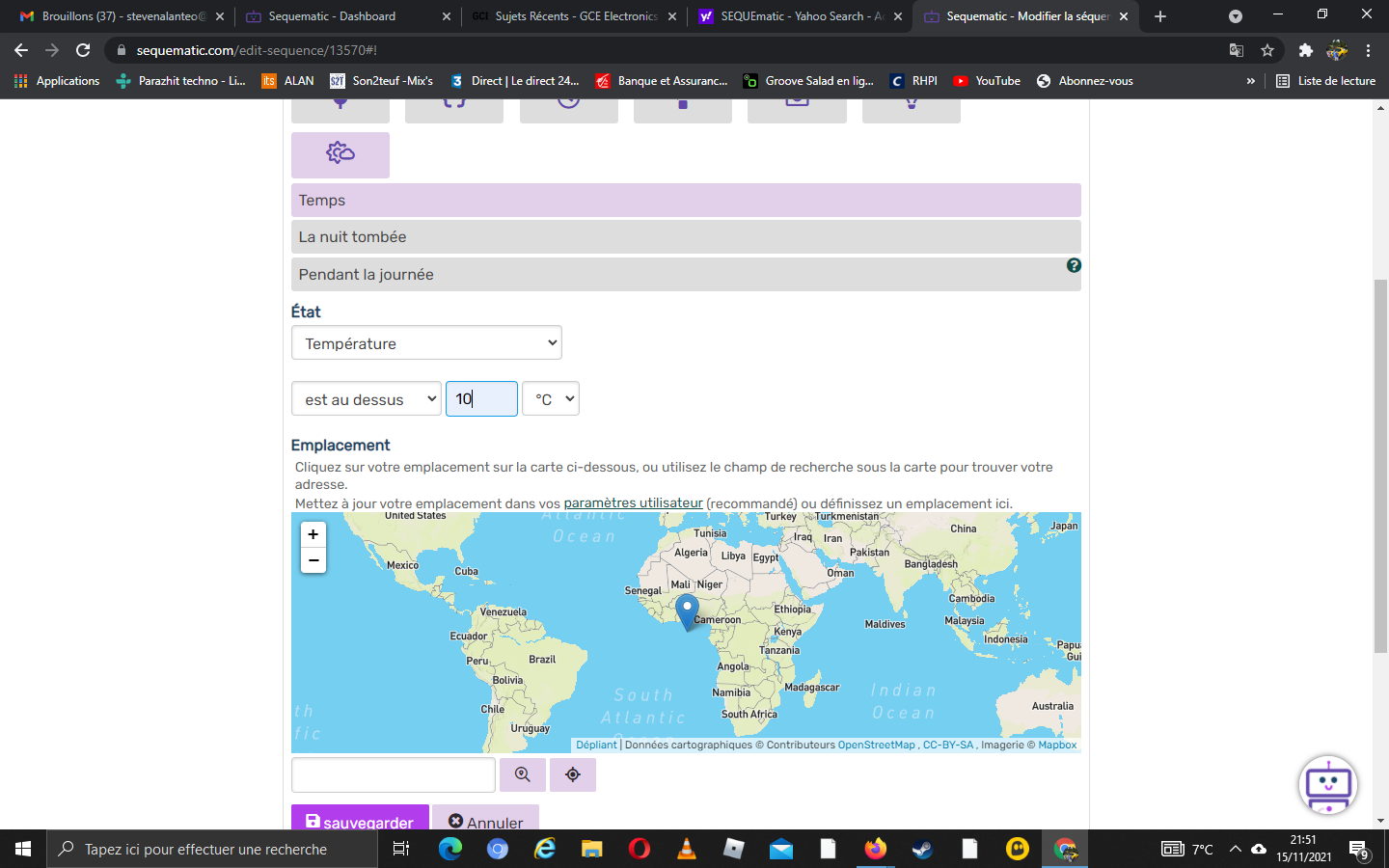

Avec en plus une condition de température par exemple:

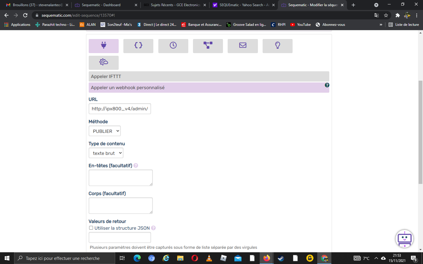

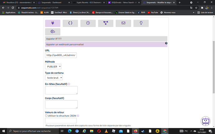

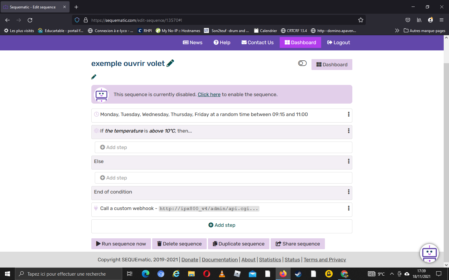

ET de commander directement via commande http les sorties des modules des volets roulants
Ici dans cet exemple (http://ipx800_v4/admin/api.cgi?Set4VR=1&VrNum=4&VrCmd=1) ,c’est le module 1 (Set4VR=1) , volet correspondant à la sortie 4 (VrNum=4) , commande d’ouverture VrCmd=1
PS: Remplacer ipx800_V4 par votre adresse ip externe en liaison directe avec votre IPX800

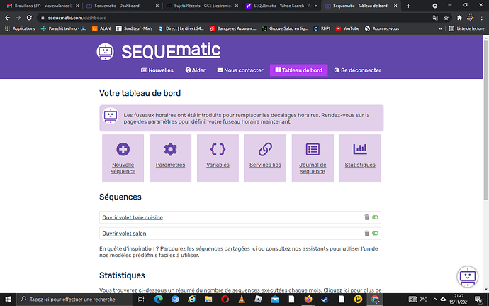

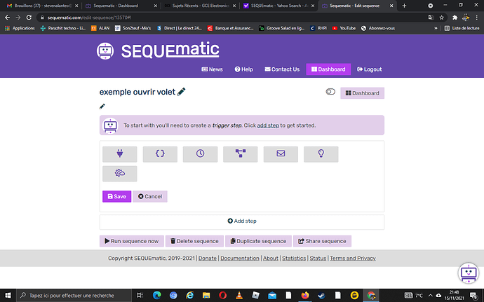

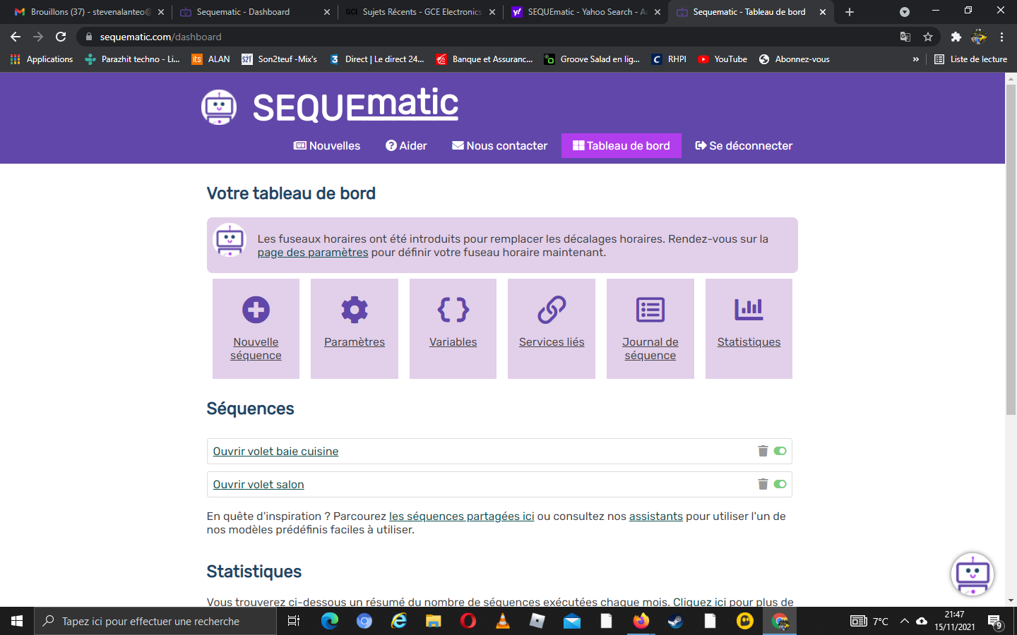

Voici ce que ca donne du point vu général:
Pour information

Erreur sur la dernière copie d’écran (il faut créer la commande http dans le paragraphe fon de l’état pour que cela fonctionne):
