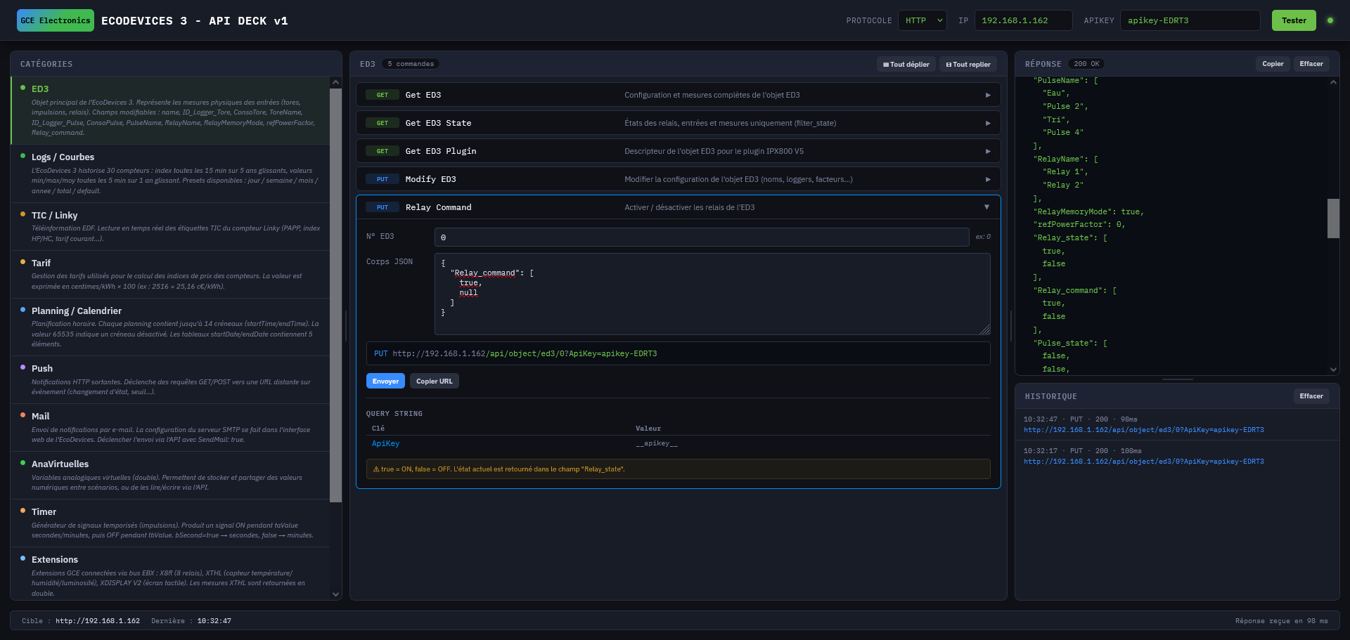

Bonjour @loic69
Il y a là des outils pour visualiser les appel API vers l’ED3 et la réponse :wink:

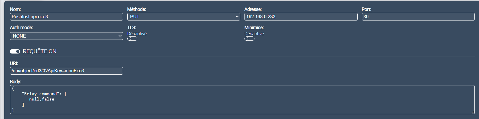

J’avais oublié dans l’outil l’objet ED3, il faut télécharger la maj
donc il faut envoyer dans le body avec true pour le relais 1 …et la valeur du relais 2 à null pour pas la modifier :
« Relay_command »: [
true,
null
chez moi, l’envoi de null est compris comme un false et fait donc un off sur le relai :slight_smile:
