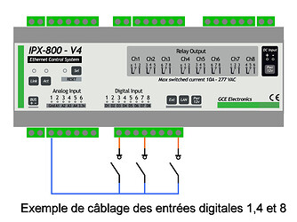

Pour le câblage du bouton poussoir il suffit de le brancher entre le Gnd et une entrée digitale.
Voici un exemple avec une V4 mais il s’applique à toutes les IPX et toutes les extensions :
