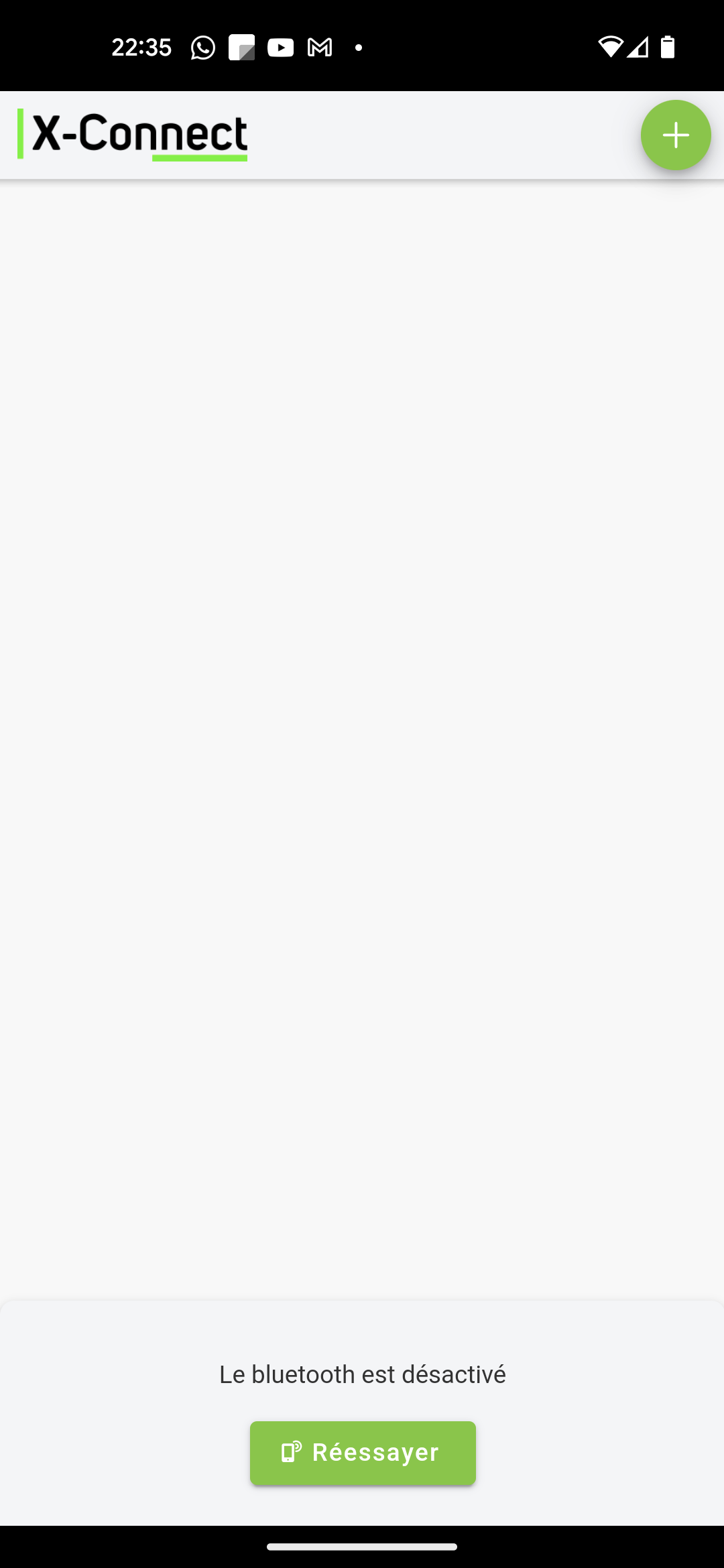

J’ai installé ce soir mon X-8R Connect sans problème, celui fonctionne parfaitement associé à mon IXP800V4-Mini.
Par contre je n’arrive pas à utiliser l’App Android!!
J’ai cette erreur à chaque fois:
Bien sûr mon bluetooth est actif et je peux voir le X-8R lors que je fais une recherche de périphériques via le menu du bluetooth.
Mon téléphone est un Google Pixel 4a 5G sous android 13 avec toutes les mises à jour…

avez-vous activé les autorisations à l’installation de l’application ?
''Autoriser X-Connect à détecter les appareils à proximité, s’y connecter et déterminer leur position relative ?"
''Autoriser X-Connect à accéder à la position relative de cet appareil?"
''Autoriser X-Connect à accéder aux fichiers "
En cas de souci, désinstallez puis ré-installez l’application

Je n’ai que la demande d’autorisation pour la position qui ressort lors de l’installation.
Et en effet, en allant chercher les autorisation « à la main » ça à l’air de fonctionner.
A tester ce soir en rentrant. Merci
