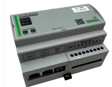

Arrivée du X-24U
Après le X-24D V2 voici le X-24U.
La différence tient dans la façon de faire commuter les entrées :
  • pour le 24D il faut classiquement relier une entrée au Gnd
  • pour le 24U vous injectez une tension. Les 24 entrées supportent une tension comprise entre 0 et 30v continus. A partir de 4V l’entrée commute.
Il fonctionne avec la V4 ou la V5 sur laquelle il peut être branché par le Powered EBX.
Capture d’écran 2023-06-15 à 23.22.41

Très intéressant, ce module pourrait bien être le grand frères du X-8D, mais qu’en est-il de l’isolement et de la distribution du GND des entrées?
  1. Isolement par rapport au GND de l’alimentation 12V?
  2. y a t’il un seul GND commun pour les 24 voies ou un GND séparé par groupe de 8 entrées?

Bonjour @hf00
Il y a 3 groupes de 8 entrées.
Chaque groupe à une masse indépendante.
L’isolation entre le Gnd du système et la masse de chaque groupe de 8 entrées optocouplées est de 5kv.
