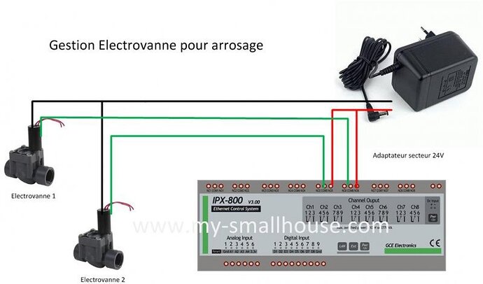

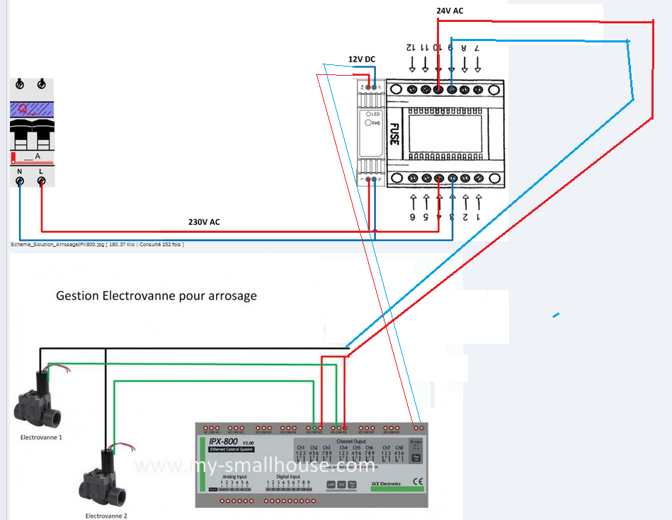

Jai lu sur le forum le sujet de 20 pages concernant les electrovannes mais j’ai l’impression que les 2 schemas proposés ne disent pas la meme chose.
J’ai 2 electrovannes 24Ac que je souhaiterai relier a lipx et bien évidemment chacune separement.
Quel schema est le bon ?
Quelqu’un peut il maider ?
Up
Bonjour, bah pour deux électrovannes commandé séparément
le deuxième schéma…mais avec un transfo sans redressement pour rester en Alterntif 24V (AC)

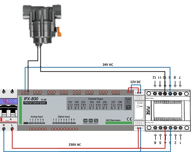

Bonjour voila le schéma
on parle de transfo ou d’alim redressé
pour fabriquer du 24 AC un transfo 220v/24v suffit
pour fabriquer du 12V DC il faut soit un transfo 220/12V et mettre un pont redresseur plus quelque condo pour ligné
ou mettre une alim qui réalise cette transformation par électronique (exemple alim de IPX)
