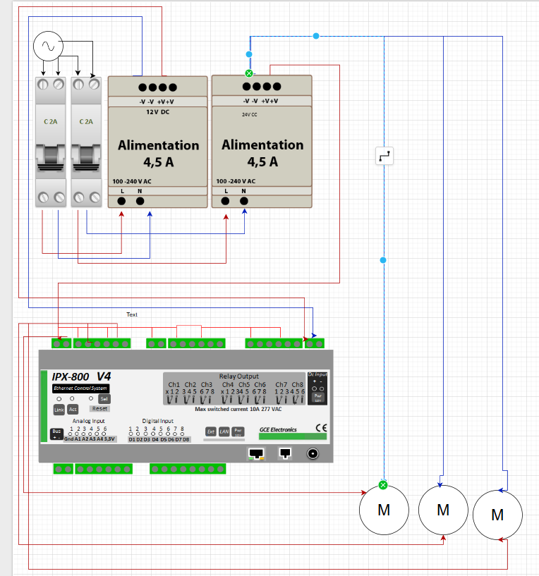

Je souhaite piloter des électrovannes (24V AC) avec un IPX 800 V4.
Le schéma ci-dessous vous parait-il correcte ?
Merci d’avance pour vos retours.

le schéma paraît correct, mais beaucoup d’électrovannes sont pilotées en 24V AC.
Les votres sont bien prévues pour du 24V DC?

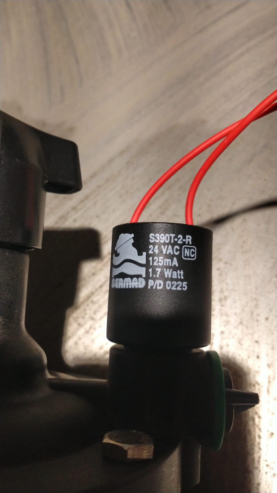

Voila le modele de l electrovanne. J ai pris un alim legrand reference 413098.
alors tout va bien.
Bonjour à tous les deux,
Dois-je changer de lunettes ou j’ai loupé quelque chose :upside_down_face: ?
L’alimentation des électrovannes est en 24V CC (DC) alors qu’elles supportent du 24V AC… Certes, elles vont fonctionner parce que le courant de crête admis est d’environ 38V, mais un certain temps seulement…
Re-bonjour,
Je dois changer de lunettes, je n’avais pas vu la référence de l’alim, alim Legrand 413098, qui est bien en 12/24V AC…

Pour 3 électrovannes de 1.7 watts le transfo choisi est largement surdimensionné et vu son prix un 20VA aurait largement suffit.
Tu devrais rectifier le schéma sur lequel tu indiques une alimentation 24 V CC !
