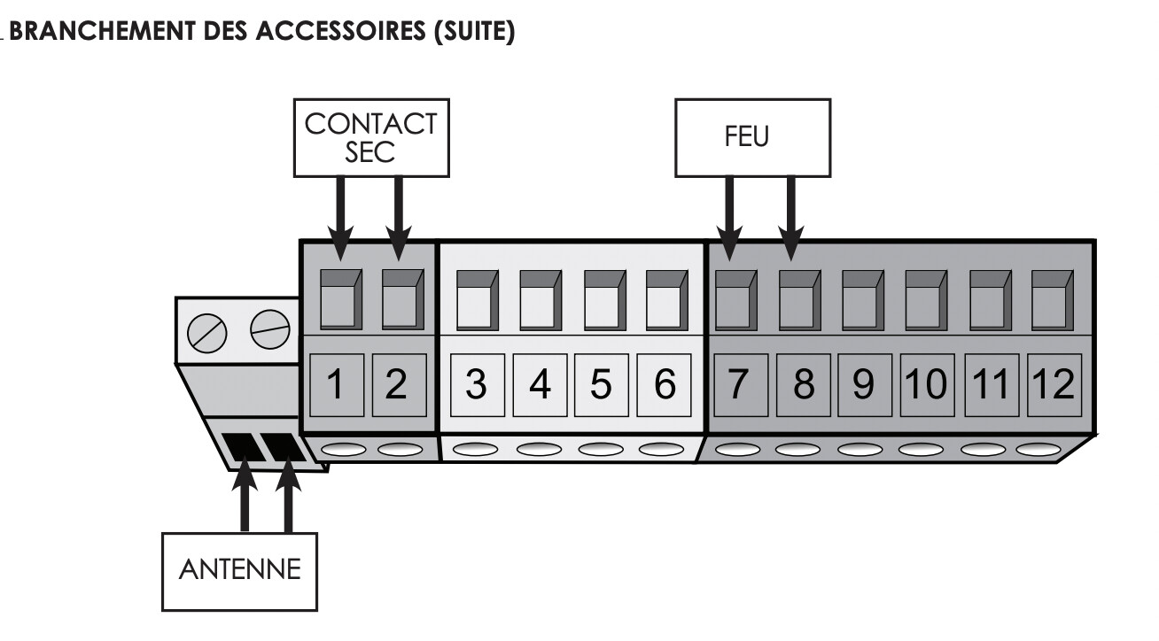

Il s’agit d’une carte ctr57 scs
Ok, cette carte ne gère pas de fins de course, mais un apprentissage, donc inutile de ressortir les FdC de l’IPX.
Pour FdC3 → ON/OFF → relai3, il faudra brancher les contacts de relai3 sur les bornes 1-2 de la carte.
C’est ce que j’avais compris en effet
