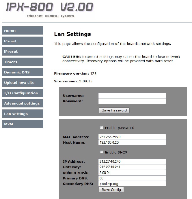

Bonjour, j’ai acquis très récemment une carte IPX800 V2 (A1007 16M)
Je rencontre une difficulté de paramètrage car les champs sont décalés…
Dans l’onglet « lan setting », le champ « Mac adress », affiche le masque de sous réseau (255.255.255.0), le champ « Host Name: » affiche 192.168.0.20 (adresse IP fournie par le routeur), etc…
Ce qui fait beaucoup de champs à modifier à chaque paramètrage !
J’ai testé différents firmware (pour V2), j’ai fait un reset ( 8secondes jusqu’à claquement de relais) sans amélioration
Même problème sur internet explorer, mozilla, safari sur iPad…
Est-ce un problème connu?

Bonjour, j’ai utilisé le fichier .bin à chaque fois avec « upload new site »

Çà fonctionne après avoir suivi ce tuto : http://forum.gce-electronics.com/t/tuto-installation-firmwares/311
PS : il est dommage que cette explication primordiale ne soit pas dans le package qui contient le .HEX (çà ne s’invente pas comme technique).
