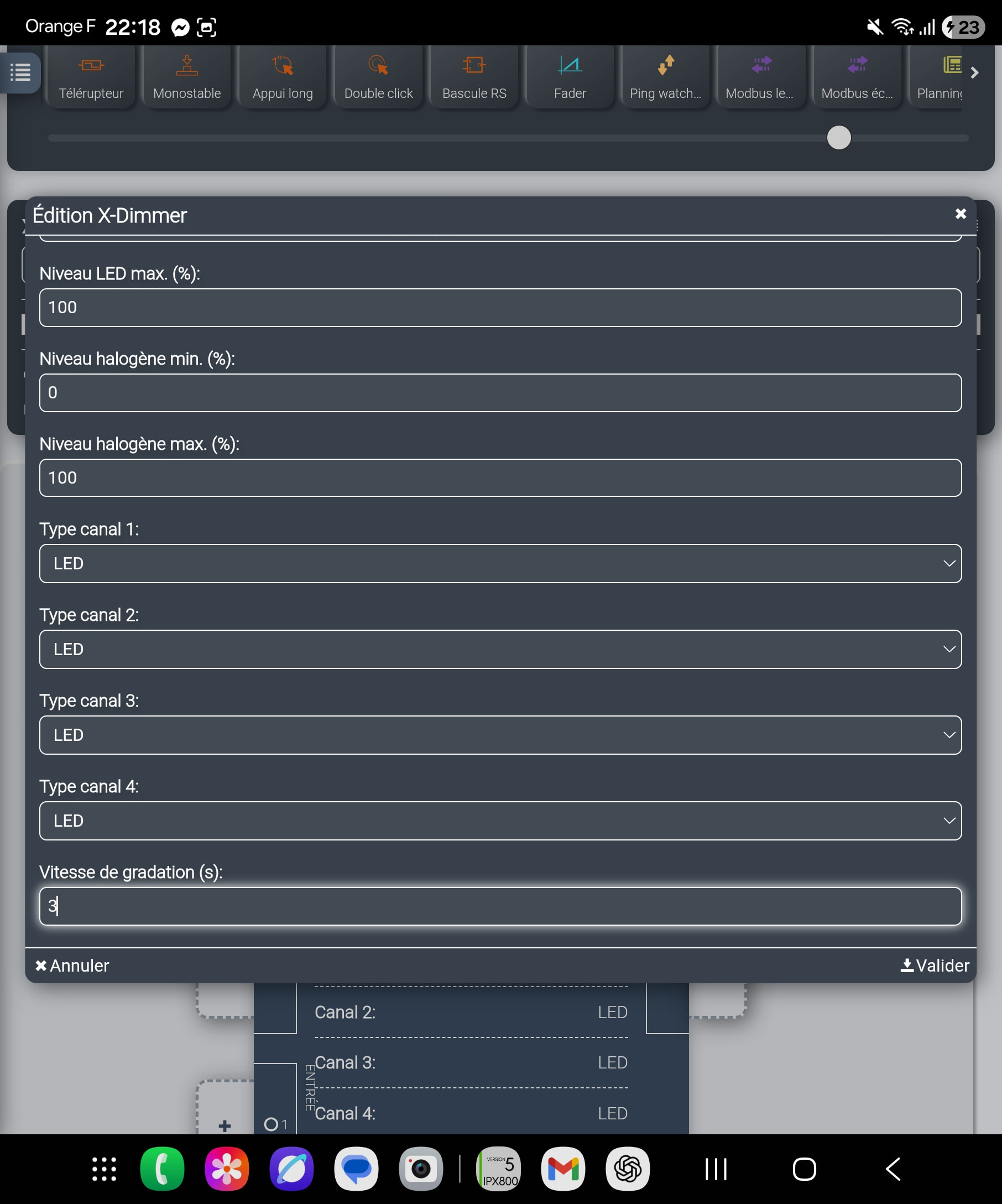

Merci pour votre retour. Effectivement cela fonctionne mais ce n est pas ce que je veux faire . Je me suis probablement mal exprimé : j aimerai lorsque j allume avec un appuis bref que la lumière passe de zéro a 100 sur un délais de 3 seconde et idem lors de l extinction. :wink:
avez–vous testé la vitesse de gradation?
IPX → Liens → Extensions → X-Dimmer → Edition et tout en bas Vitesse de gradation en secondes.
Si vous faites référence a cet écran, c est oui mais cela impact uniquement la vitesse de gradation lors d un appui long.
le XDimmer1 n’a pas de fonction Allumage/extinction soft (contrairement au x-dimmer V2 je crois) et il n’est pas possible de changer à ce niveau le comportement des BP connectés directement à l’extension.

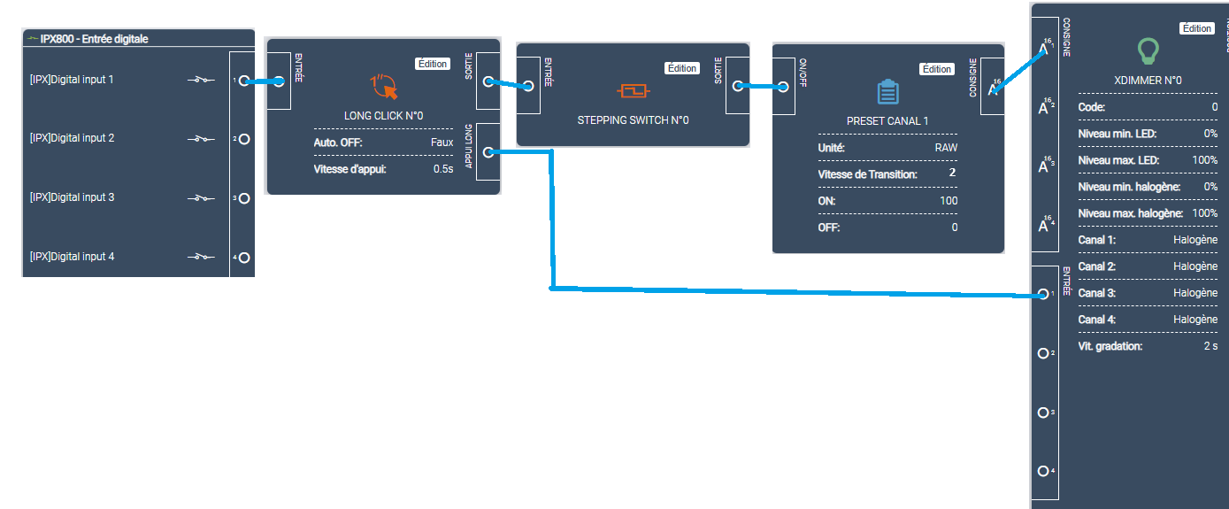

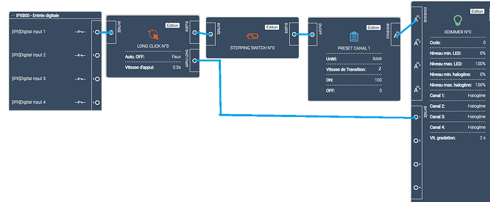

je n’ai pas de DimmerV1 sur V5 pour valider, mais vous pourrez tester ça :
Pour chaque canal :
  • création d’un Preset 0-100 avec le mode Dimmer activé pour la gradation
  • création d’un objet télérupteur
  • création d’un objet Appui long (0.5s semble une bonne valeur)
  • lier chaque entrée digitale (BP) à l’IO Input de l’objet Appui long respectif
  • lier la sortie Appui Long à l’entrée Input respective de l’objet X-Dimmer
  • lier la sortie normale (output) de l’objet Appui Long à l’entrée de l’objet Télérupteur
  • lier la sortie du Télérupteur au Preset respectif
  • lier la sortie analogique du Preset à l’entrée Consigne de l’objet Dimmer
Activer le mode Auto-OFF de chaque objet Appui Long.
Si le comportement n’est pas correct, il faudra désactiver Auto-Off et écrire cette règle pour chaque canal :
Exemple pour le canal 1:
  • soit ED1 l’entrée digitale connectée au BP pour le canal 1
  • soit AppuiLong1 l’objet pilotant le canal 1 du Dimmer
Règle 1 : désactivation des sorties de l’objet AppuiLong1
NONED1 OFFAppuiLong1.OutputAppuiLong1.Long click
Fonctionnement :
  • un appui court sur le BP active uniquement la sortie normale (Output) de l’objet Appui Long. Par lien, cela active le télérupteur puis le Preset et envoie la consigne 0 ou 100 (avec variation) à l’objet Dimmer (IO consigne). Au relâchement du BP, la sortie Output se désactive (soit par auto-off, soit par rule engine).
  • Un appui long active uniquement la sortie Long Click. Elle est liée directement à l’entrée du canal ce qui provoque la variation continue de l’éclairage tant que le bouton est appuyé. Au relâchement du BP, la sortie Long Click est désactivée (soit par auto-off, soit par rule engine) et la variation s’arrête.

Resultat : ca fonctionnent mais… il y a toujours un mais lol
    • La vitesse d allumage et d extinction n est pas la meme.
    • Il faut faire un appuis double soit pour allumer soit pour éteindre.
    • Le fonctionnement est normal ( dans l objectif) en passant par le dashboard :grin:
Question : la fonction fader ne pourrai t elle pas intervenir ?

IHM = Dashboard ? il y a un indicateur de l’état des entrées. il clignote bien lorsque j’appuis sur mon poussoir. Etant au arrivé au bureau, je ne peux pas accéder aux infos que vous me demandez. Quand vous parlez du Dimmer vous faites référence au X-dimmer ?
l’idée c’est de visualiser les IO impliquées dans le fonctionnement d’un canal du X-dimmer
  • entrée/sortie du long click
  • entrée/sortie du télérupteur
  • entrée/sortie du preset
  • entrée sortie du x-dimmer
bref, il faut voir si une io reste on alors qu’elle devrait passer off , ou inversement
