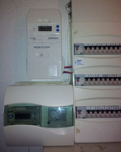

J’ai fini de monté mon compteur (Perso).
Cela fonctionne très bien avec la reconfiguration exacte des paramètres du compteur EDF.
Merci Didier, pour ta réponse, je pensais que la trame de la télé information du compteur détaillait les trois phases.
L1;L2 et L3 mais après navigation sur les menu du compteur il m’indique le I des Phases et la puissance en Watts des trois…
Je vais attendre la livraison du « Joli boitier »…:wink:
