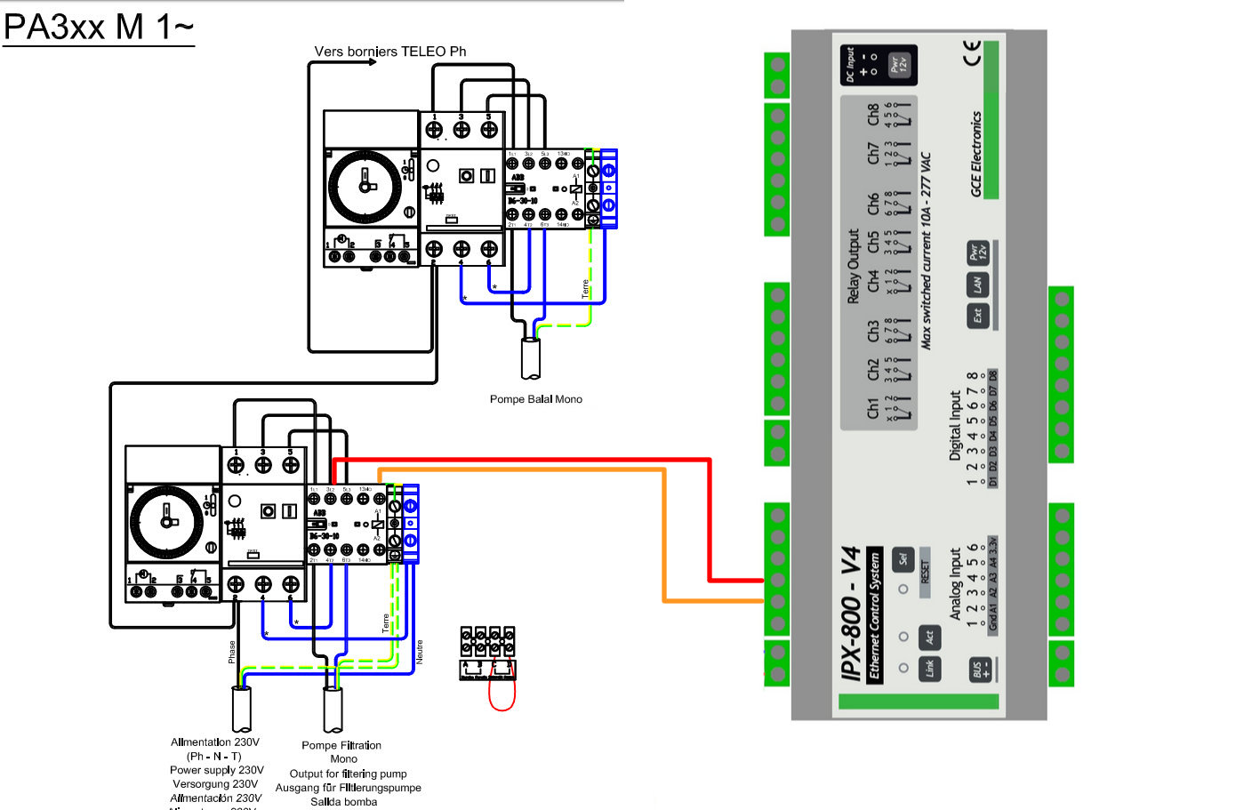

J’ai réussi à faire le branchement de l’éclairage de la piscine, par contre je sèche sur le branchement pour la filtration. Le but est de venir en parallèle de l’inter horaire (de ce que j’ai lu c’est la meilleure solution).
Voilà à quoi ressemble le branchement actuel :
Si quelqu’un d’un peu plus calé que moi en électricité peut m’aider ce serait sympa.
Merci d’avance.

Pour faire fonctionner la pompe de filtration, d’après le schéma ci-dessous, il faut alimenter en 220V le contacteur ABB aux bornes A1 et A2. En A1 la phase, en A2 le neutre.
Principe: Disjoncteur 2A puis branchement avec un fil de la phase du disjoncteur à la borne d’un relais de L’IPX . Ensuite un autre fil de la borne du relais choisi à la borne A1 du contacteur de la pompe de filtration. Ensuite un fil , de couleur bleu, allant du disjoncteur à la borne A2 du contacteur de la pompe de filtration.
Il faut programmer l’IPX afin de faire fonctionner le relais choisi.
J’espère avoir bien compris votre demande.
Bonne journée.

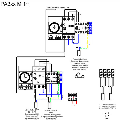

Ci ça peut aider, voila comment j’ai modifié mon coffret piscine pour pouvoir le gérer par l’IPX
Coffret_piscine.pdf (3,8 Mo) ELEC_IPX_F14.pdf (64,3 Ko) ELEC_IPX_F9.pdf (138,2 Ko)

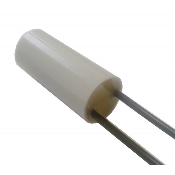

Par précaution je mettrais un condo pour protéger le relais qui commande le transfo d’éclairage.
Je dois avoir ça :
Question de pas faire de bêtises, est-ce que le schéma ci dessous est bon ?
Ajouté condo X2 de GCE sur le primaire du transfo
ELEC_IPX_F14_1.pdf (50,9 Ko)
