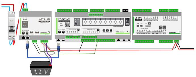

J’ai bien vu dans la doc de l’X-PSU le branchement sur IPX800 V5 avec batterie 12V, mais sur le schéma de branchement sur l’IPX800 V4 la batterie n’apparaît pas.

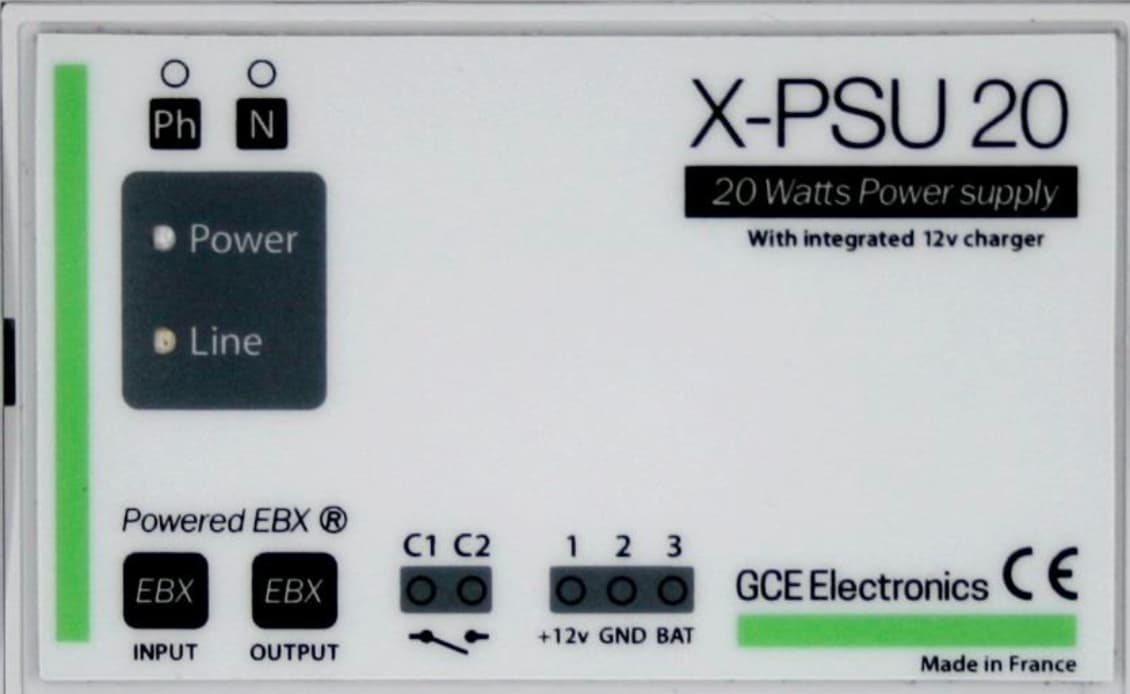

il est possible de brancher et la V4 et la batterie sur la X-PSU :
Vous branchez la batterie entre les bornes 2 et 3 et la V4 entre les bornes 1 et 2.
Pensez à respecter les polarités.

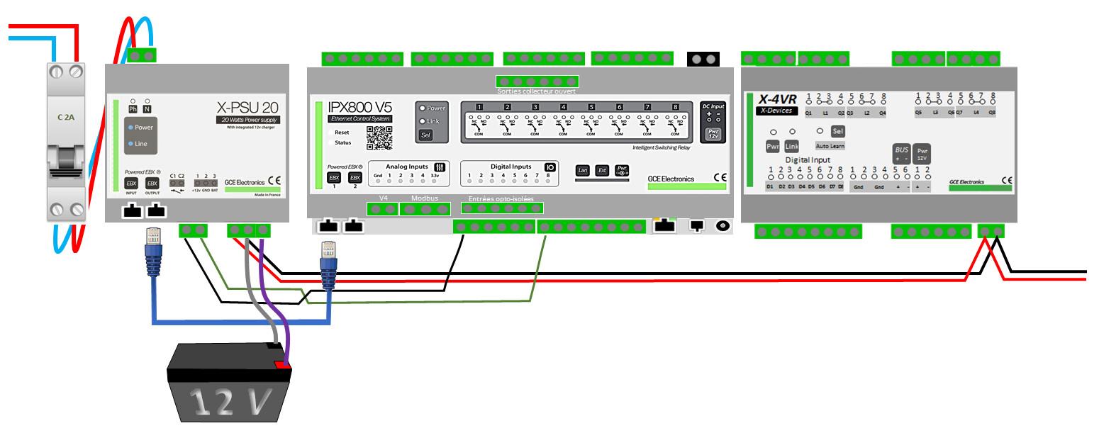

OK je fais donc comme sur le schéma d’exemple de la doc du X-PSU pour l’alimentation d’un X-4VR en remplaçant par l’IPX800 V4 (sans bien entendu la liaison EBX et la liaison des contacts C1 / C2 :sweat_smile:).

vous pouvez la brancher si vous avez besoin que votre V4 sache qu’il y a une coupure de secteur.
Là aussi pensez à respecter les polarités.

oui c’est pareil.
