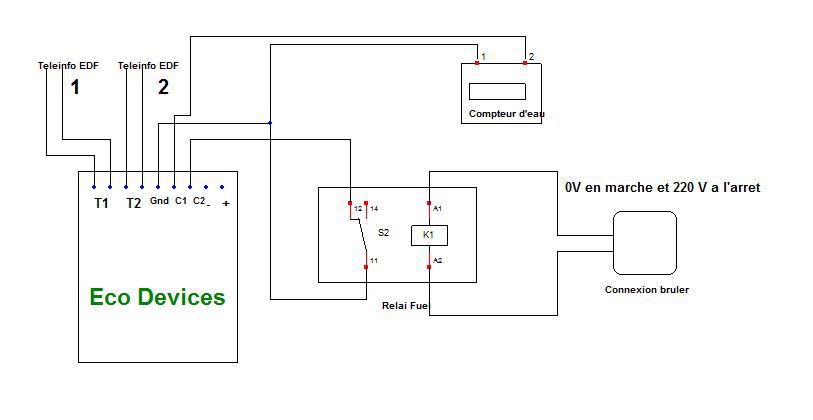

Voilà un petit schéma:
Il y a aussi des chaudières, ou vous avez 220Volt bruleur éteint et 0 Volt en marche.
Et voici l’autre schéma:
Il ne reste plus cas configurer votre ED…

Quel type de relais avez vous utilisé entre les bornes du brûleur et l’ED ? Car mettre du 220V sur l’ED c’est pas top non ?
Merci pour votre réponse,
RL.
