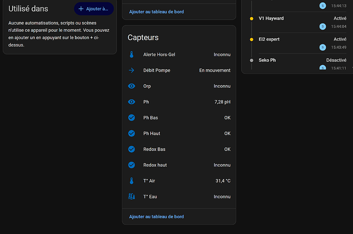

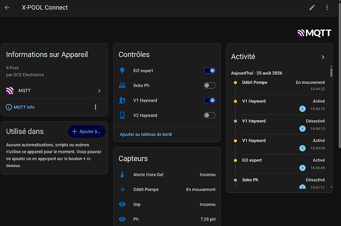

Utilisateur d’un module X-Pool Connect associé à Home Assistant via MQTT, je rencontre des anomalies avec la version 4.2 du firmware Radio.

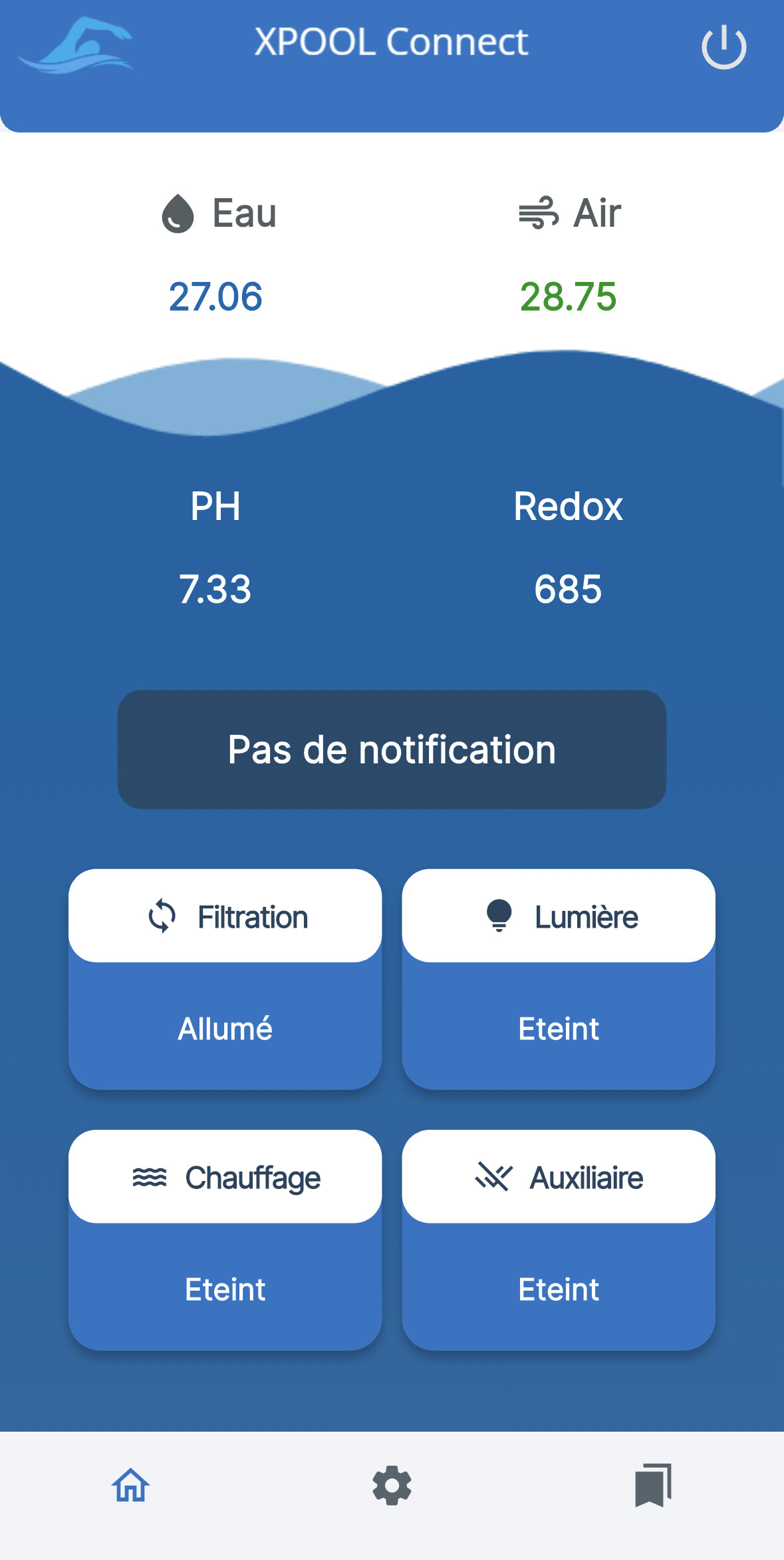

1. Capteurs manquants (Payload incomplet) Le pH et la température de l’air remontent bien. En revanche, le Redox (ORP) et la température de l’eau sont totalement absents du flux MQTT, alors que l’application mobile les affiche correctement.
2. Synchronisation des commandes (Rebond des boutons) Les retours d’état des relais (filtration, auxiliaires) posent problème : quand j’envoie un ordre de forçage depuis la domotique, l’état renvoyé par le boîtier ne confirme pas la modification, ce qui fait « sauter » le bouton sur l’interface qui repasse sur OFF.

Je ne pense pas que ce soit en lien avec le sujet puisque les remontées s’effectuent parfaitement avec l’application xpool mais pas sur HOME ASSISTANT.
