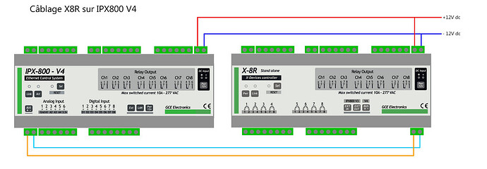

Dans le futur, j’envisage de mettre une extension de relais IPX 800 dans une annexe mais je dois câbler maintenant (câble de 15m). Pour la communication entre l’IPX800 V4 et sa future extension, est-il préférable de prévoir un câble RJ12 de 15m ou plutôt 2 câbles de 15m pour utiliser le bus ? Pour utiliser le bus, quels câbles sont utilisés ? Est ce que du cuivre 1,5mm2 est adapté ?
Si vous pouvez me donner un conseil avant de câbler, ça m’évitera de faire une bêtises.

quelle extension voulez-vous installer ? le titre est trompeur sans doute (2 ipx sur le bus c’est impossible).
si c’est une X-8R comme je crois le comprendre, il faut utiliser du câble blindé, type éthernet Cat 5, et connecter sur le bus EBX V4 via le bornier.
Le bus en RJ12 est spécifique à quelques extensions seulement.
un peu de lecture :wink:
https://wiki.gce-electronics.com/index.php?title=IPX800_V4_:_Principes_de_câblage#Le_bus_d.E2.80.99extensions_V4

Merci pour le document que je ne connaissais pas et qui me semble très complet. J’avais vu ailleurs des schémas de branchements mais aussi parfois l’utilisation d’un câble RJ12. La différence ne me semblait pas claire.
Un précision quand même. On peut utiliser 2 fils d’un câble Ethernet, là d’accord. Je me doute que le câble cuivre 1,5mm2 entrainerait des parasites. Mais à quoi ça sert d’utiliser les connecteurs EBX 1 que tu mentionnes ?

il faut lire le bus EBX V4 (sans lien)
Le dongle EBX qui avait été mis automatiquement en lien sert à augmenter la longueur maxi du bus EBX V4 (au delà de 200 mètres, jusqu’à 1000 mètres)
