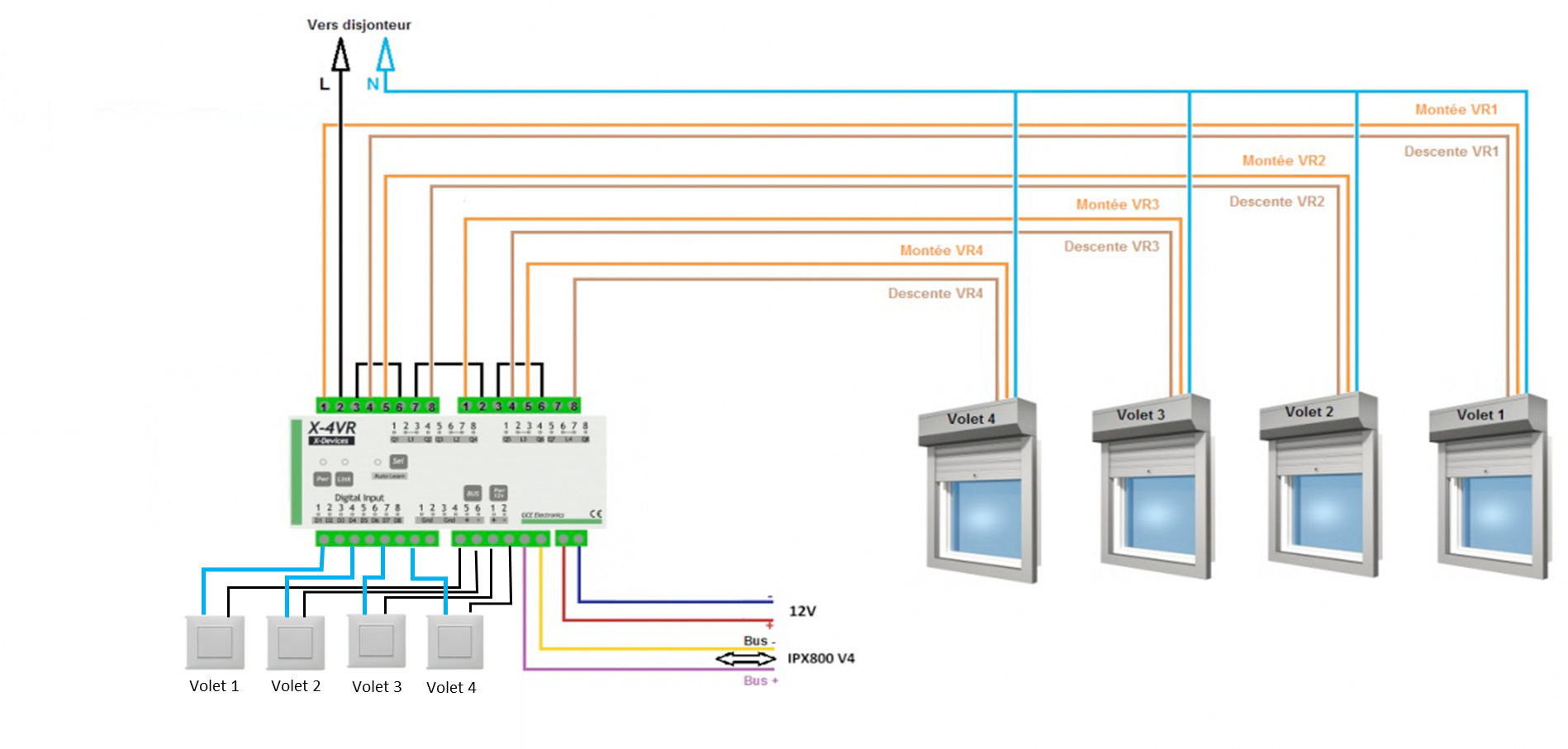

Première question ou cabler sur le x4 vr sachant que du coup en plus des commun il y a donc 1 fil pour chaque bouton à volet du coup le volet 1 sur entrée d1 le 2 sur d3 le 3 d5 le 4 sur d7 c’est bien ça?
Car pour l instant j’ai bouton 1 sur d1 bouton 2 sur d2 bouton 3 sur d3 bouton4 sur d4 et ça ne marche pas…

Pour obtenir ce fonctionnement avec bouton unique, avez-vous configuré votre X-4VR en mode 5 ?

Oui mode 5 ça fonctionne avec bouton du volet 1 sur entrée 1 en gros les entrées 1 et 2 commandent volet 1 peut importe le mode 3 et 4 volet 2 , 5 et 6 volet 3, 7 et 8 volet 4.
Nous sommes sur la première entre de chaque en bouton poussoir unique pour mode 5.

non mais l’état des volets l’est :
voilà le schéma en mode 5
EDIT : j’ajoute le schéma au wiki du X-4VR
