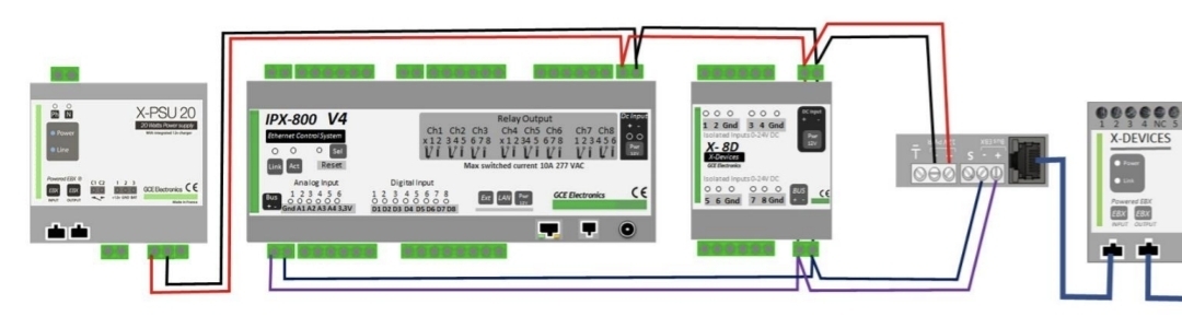

Je m interroge sur ce schéma de câblage du xpsu20 :
Sur ce schéma l alimentation semble etre cablée comme le bus en daisy chain.
Mais l alimentation des différents éléments peut bien etre câbleé en étoile en groupant tous les 12v sur un bornier avec le 12v du xpsu ( et meme chose pour les gnd ) ?
Et l IPX800v5 n a pas besoin d etre amené a ces borniers car c est fait via le lien ebx rj45 ?
Bonjour Reneni,
La réponse est oui à vos 2 questions :wink:
