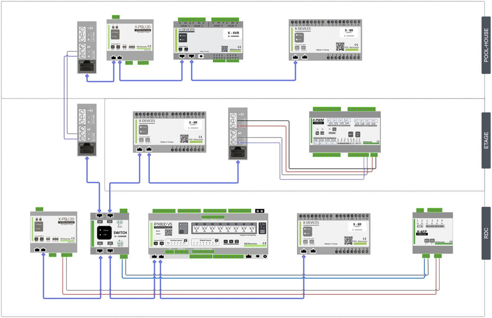

J’ai aujourd’hui une installation avec un IPX800 V5 et des extensions V4 (X4VR et XDimmer).
Le câblage du bus EBX est fait ainsi : Alimentation XPSU vers IPX800 V5 en RJ45 puis du IPX800 (via la sortie 2 fils bus V4) je pars en chaînage sur les extensions.
Pour anticiper le branchement d’extension V5 (achat d’un X4VR v2), j’ai acheté un switch EBX.
Sans changer mon chaînage bus actuel, est-il possible juste d’intercaler le switch EBX entre l’alimentation XPSU et l’IPX 800 ? Et cela fonctionnera ?
Et plus tard, je viendrais alors brancher mon X4VR V2 sur le switch EBX.
oui, voici un schéma tiré du wiki sur le Switch :
Merci, j’avais bien étudié ce schéma auparavant mais dans mon cas c’était un peu différent d’où ma question.
En effet, au niveau RDC du schéma, je ne pars pas vers les extensions à partir du Switch EBX, mais à partir de la sortie Bus EBX de l’IPX800.
si vos extensions ont un bus EBX V4, il vaut mieux partir du bornier présent sur le SWITCH, ce dernier optimisant les trames.
