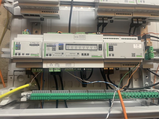

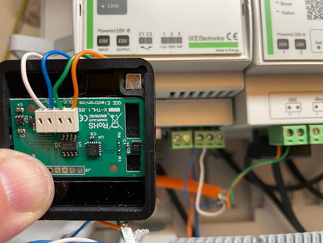

J’essaie de câbler un X-THL sans succès.
Je l’ai connecté au 12v du X-PSU puis au bus EBX de la V5.
Puis-je utiliser le bus EBX qui se trouve sur la V5 ou faut-il passer obligatoirement par un EBX Connect ?

En premier lieu, je l’avais connecté au 3.3v de la v5 mais voyant que çà ne marchait pas, j’ai tenté le 12v.

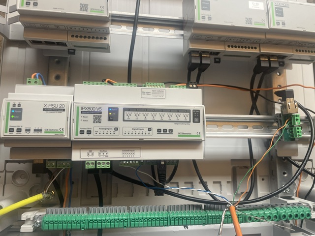

J’ai déconnecté les X8R et laissé l’IPX connecté au X-PSU pour l’alimentation.
J’ai des valeurs pour un X-THL mais si j’en ajoute un, le second ne remonte aucune donnée.
Voire le premier ne se met pas à jour… :thinking:

Je reviens vers vous car le fonctionnement du bus EBX m’échappe :thinking:
Lorsque je connecte un X-THL sur le bus EBX de la V5 elle-même connectée à une X-PSU çà marche.
Je connecte 4 X-8R Connect sur les RJ45 en vaillant bien à respecter les entrées et sorties çà ne marche plus.
J’ajoute un EBX Connect à la V5 auquel est connecté le X-THL çà marche.
J’intercale les 4 X-8R Connect entre le EBX Connect et la V5 et çà ne marche plus.
J’ai, sans doute, raté quelque chose mais quoi ?

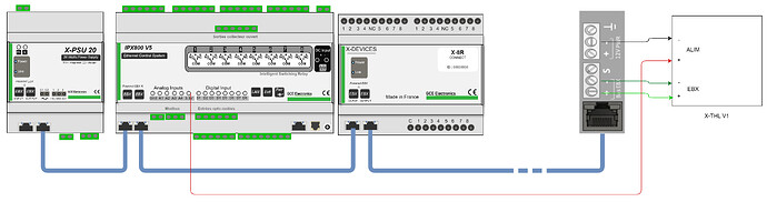

si vos câbles RJ sont de type standard (non croisés), si vous respectez la polarité du bus sur EBX-Connect, alors cela doit fonctionner dans cet ordre :
Si la distance est trop grande entre l’ipx et le THL alors préférez une alim 5V séparée avec gnd en commun avec X-PSU
