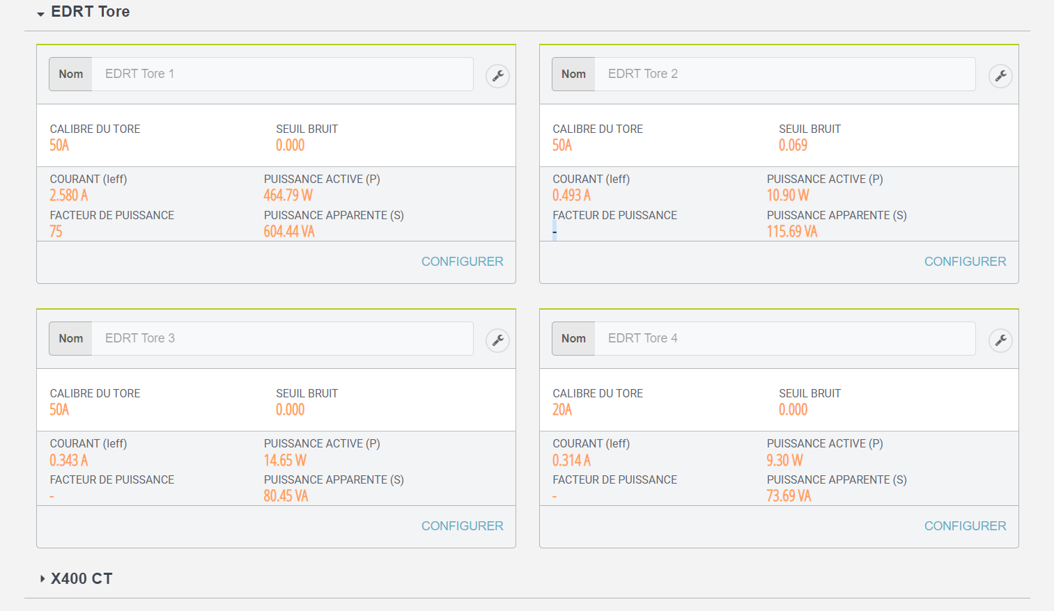

Est ce qu’il y a un délai pour que le cosphi se calcule sur les torre ? Je suis sur la dernière version 3.
Depuis quelques temps j’ai un TIRET au lieu de la valeur…
J’ai pourtant bien une valeur apparente et normale qui est OK.
J’ai redémarré le RT2 et toujours rien
j’ai refait quelques tests.
A priori le cosphi se calcul dès lors qu’il y a une puissance consommée suffisante…
Le problème c’est que si la puissance retombre, le calcul n’est plus effectué et le cosphi reste sur la dernière valeur…
Ce qui représente une valeur complètement éronnée qui est figée tant que la conso ne redémarre pas
Qu’en pensez vous @GCE ?
