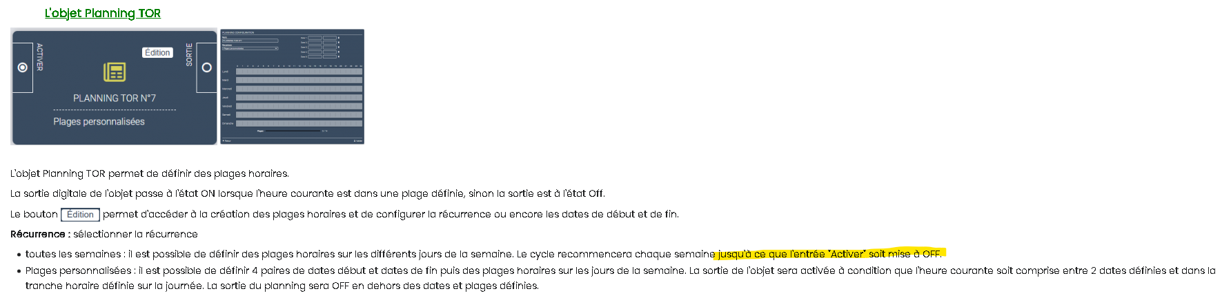

Enable, comme sur tous les objets de la V5, sert à activer ou désactiver le Planning. L’objet devient inopérant et n’active plus sa sortie malgré les plages horaires.
extrait du wiki cité plus haut :
