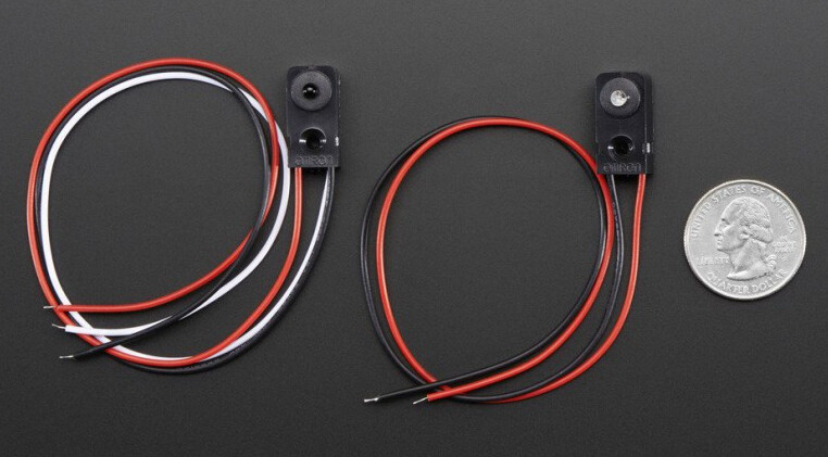

il existe des capteurs miniatures adaptables en intérieur.
une simple image capturée sur google avec une recherche « barrière infrarouge miniature »
En intérieur des infrarouges non modulés peuvent convenir (matériel faible coût), mais en extérieur il faudra faire attention.
