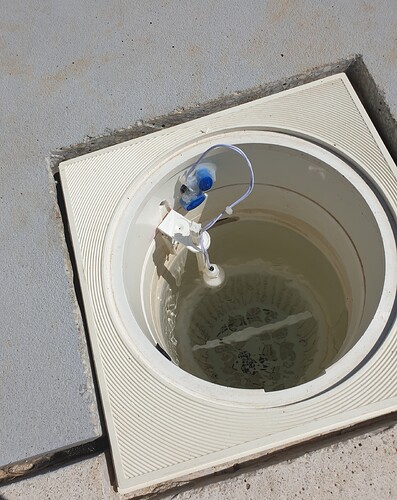

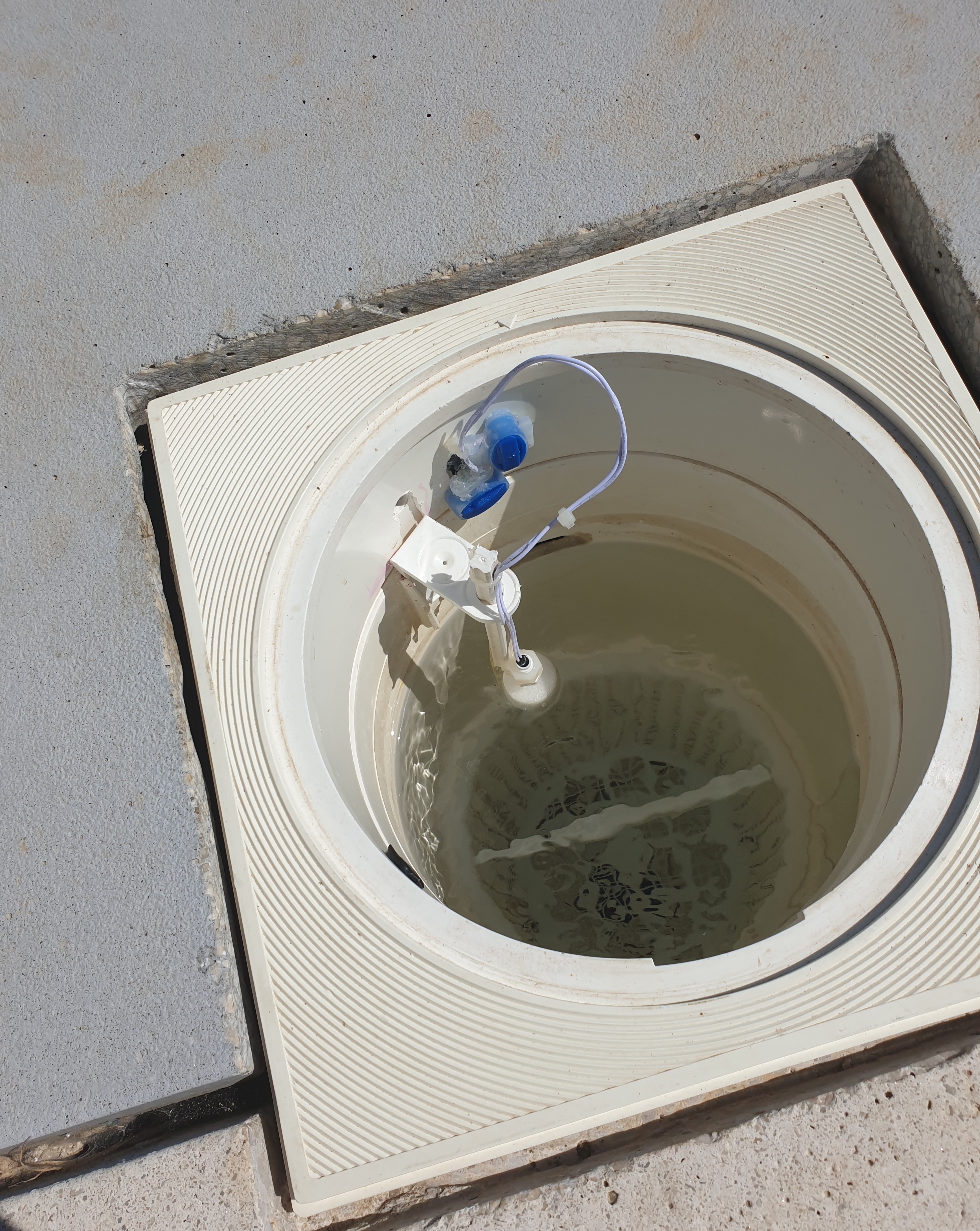

Bonjour @Pierrez
Personnellement j’ai mis un flotteur comme @fgtoul . J’ai créer un système rigide, réglable et amovible pour le capteur pour permettre la sortie du panier de skimmer.
Je n’ai pas opté pour la solution fil conducteur à cause de l’oxydation des conducteurs.

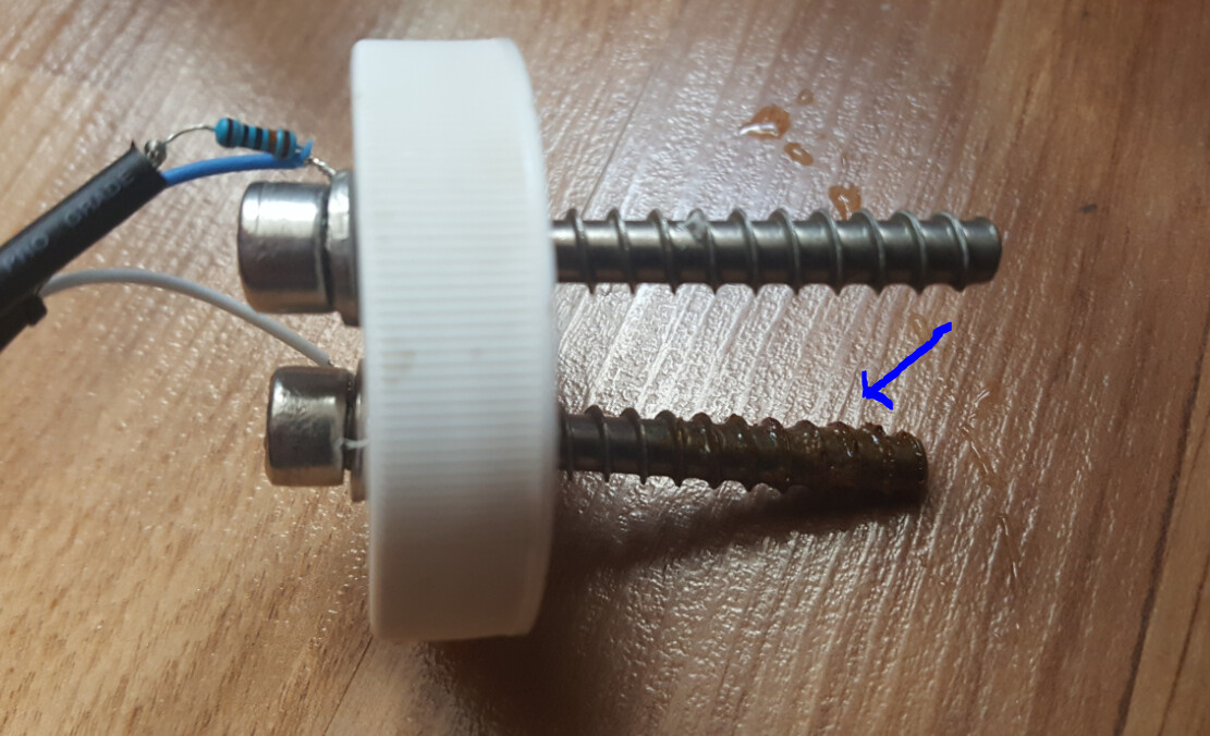

Comme vous j’ai testé 2 électrodes plongées dans le skimmer directement :
voici la photo d’un capteur réalisé avec 2 vis inox reliées à une entrée analogique de l’ipx7800 au travers d’une résistance.
L’oxydation visible sur l’une des 2 s’est développée en moins de 24 heures.
impressionnant, non ? :smiley:

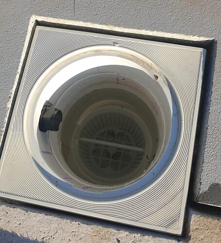

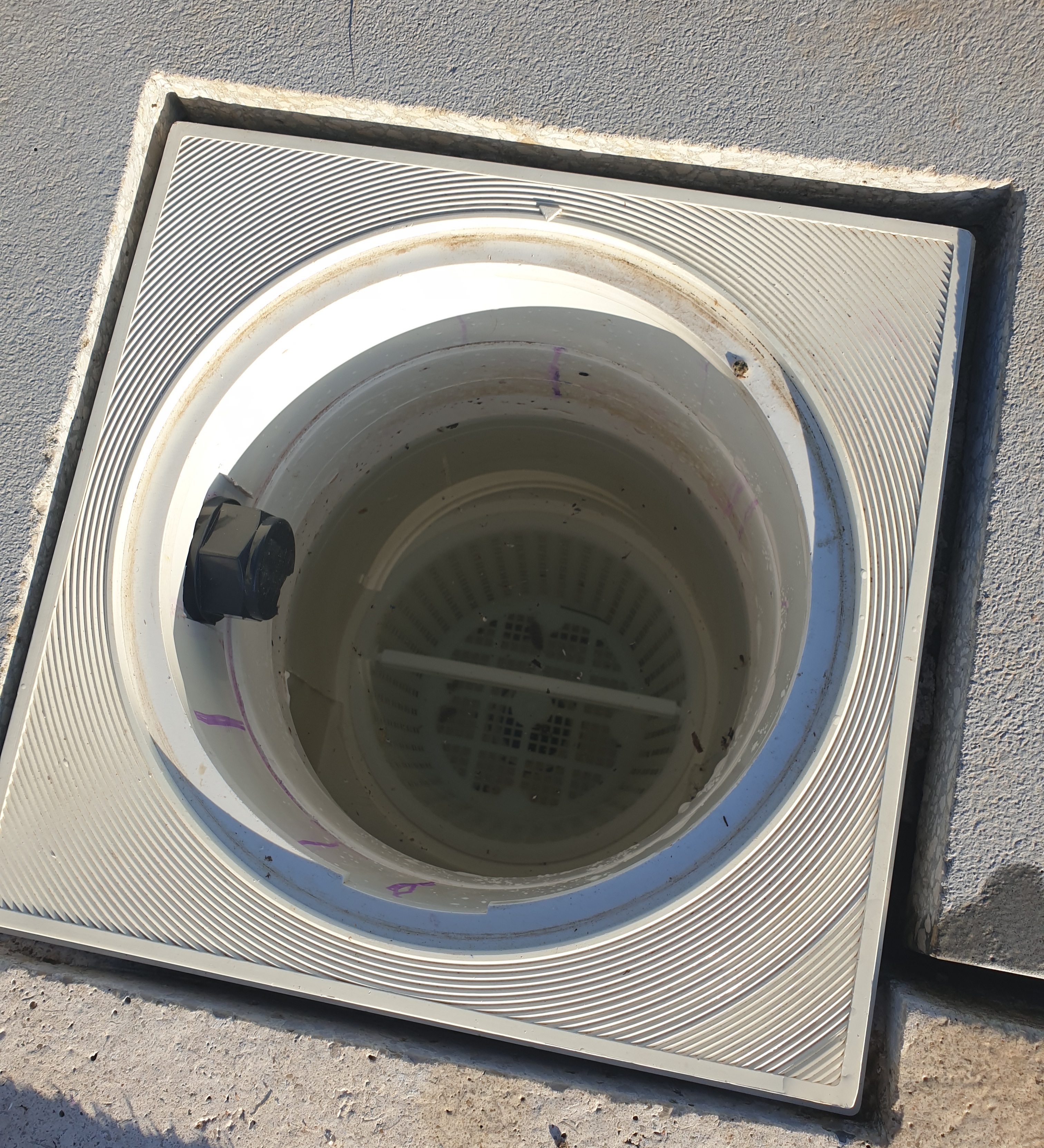

Cela risque d’être un peu plus compliqué pour le réglage du niveau… j’avais aussi pensé a cette option à l’époque…
Voici mon montage :
Après une saison d’utilisation pas de pb
