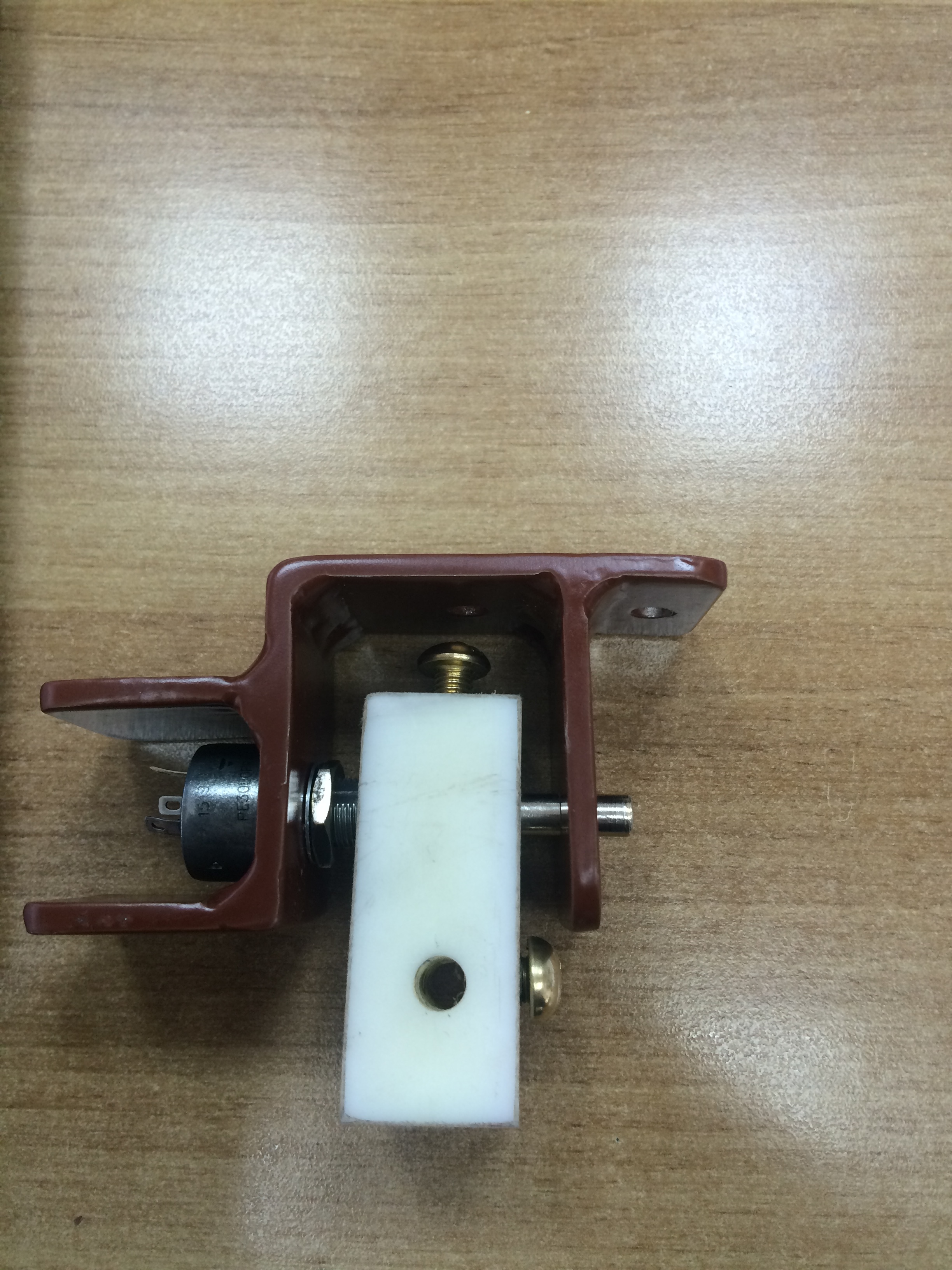

Perso moi j’ai bricole ce type de capteur avec un potentiometre type military etanche de 4.7K avec un flotteur en polystyrene au bout de la tige en alu que je met dans le trou (cf photo).
Ca marche tres bien pour mesurer le niveau du bac de debordement de ma piscine.
Cela fait 6 mois que c est en place… on verra au bout de 5 ans si ca a tenu…
Si vous etes interesses, n’hesitez pas a me contacter.
Super montage, je suis preneur, et la valeur que vous utilisez correspond pour l’entrée de l IPX? MI
