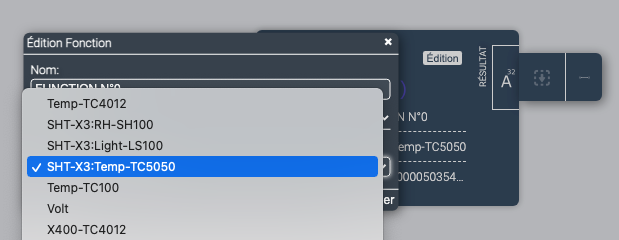

le SHT est connecté sur les entrées analogiques de la V5, mais remonte des valeurs brutes.
Il vous faudra donc lier un objet Fonction sur chaque entrée pour les convertir en valeurs exploitables.
Les formules pour le SHT sont pré-enregistrées.

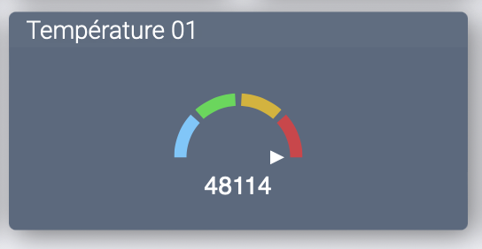

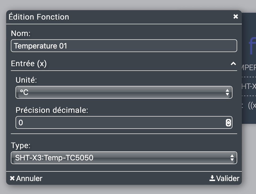

J’ai ça :
Mais que faut-il encore faire pour que cela m’affiche en degré sur la Dashboard ?

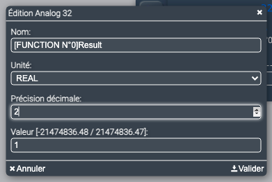

si vous voulez mesurer des T° négatives mettez la variable de sortie de la fonction en Real avec 2 décimales :

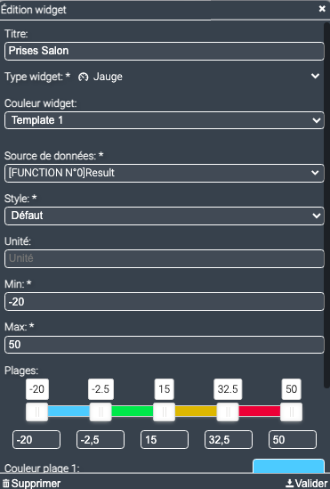

et faites pointer la source de la jauge sur cette variable.
Pensez à éditer les valeurs hautes et basses de la jauge :

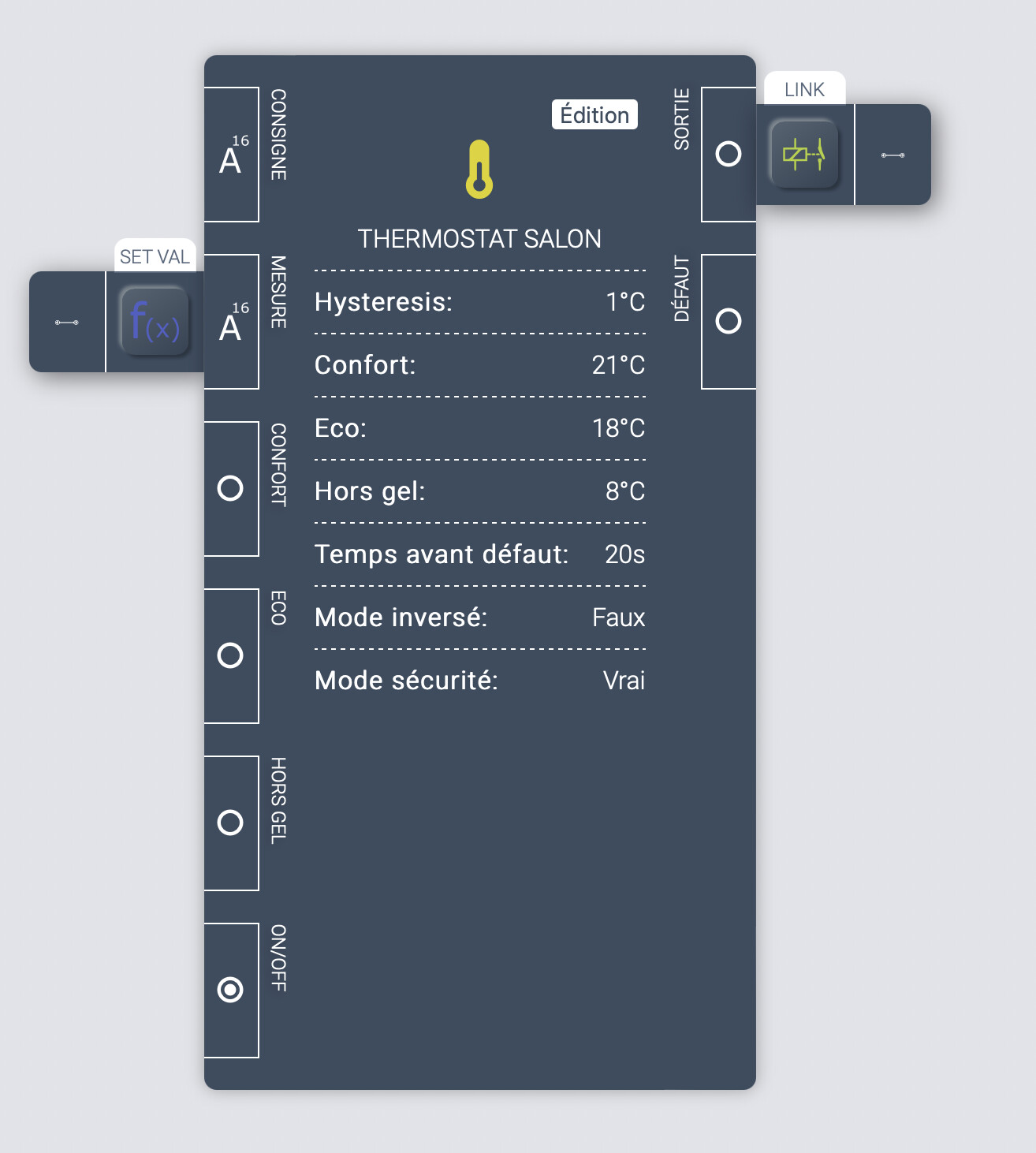

Vous avez l’objet thermostat pour effectuer cette tâche.
Sur l’objet thermostat vous liée en entrée température le résultat de la formule température et en sortie du thermostat le relais que vous voulez piloter.
Un widget thermostat sur le dashboard pour visualiser et contrôler tout ça.
merci sa fonctionne le top
Ou peut-on trouver les infos à quoi correspond exactement les réglages de ce thermostat ?
Consigne
Mesures
Confort
Temps avant défaut
Mode inversé
Mode sécurité
Etc…
Si je met en mode manuel sur confort par exemple 21° es-que quand la température est à 21° le thermostat coupe le relais ?
Bonjour trifouille,
vous débutez sur la V5.
Il est important de lire le mode d’emploi et les wikis qui lui sont consacrés.
Ce que vous demandez fait partie des infos de base, le forum ne doit servir que lorsque vous êtes coincé.
Voici néanmoins ce que dit le wiki :
Thermostat : Objet de type digital prenant la valeur 1 ou 0 en sortie en fonction d’une hystérésis entre une valeur mesurée et une valeur de consigne ou bien une valeur paramétrable avec 3 presets (confort, Eco et Hors Gel). Un cycle d’hystérésis permet d’éviter à ce que la sortie change d’état trop rapidement : Il faut que la valeur mesurée descende en-dessous de la valeur basse pour que la sortie passe à 1 et remonte au-dessus de la valeur haute pour la repasser à 0. Les valeurs hautes et basses sont calculées suivant les formules suivantes :
Une sortie défaut permet de détecter si la valeur mesurée n’a pas changée depuis un temps paramétrable supposant un défaut de mesure.
Bonne lecture

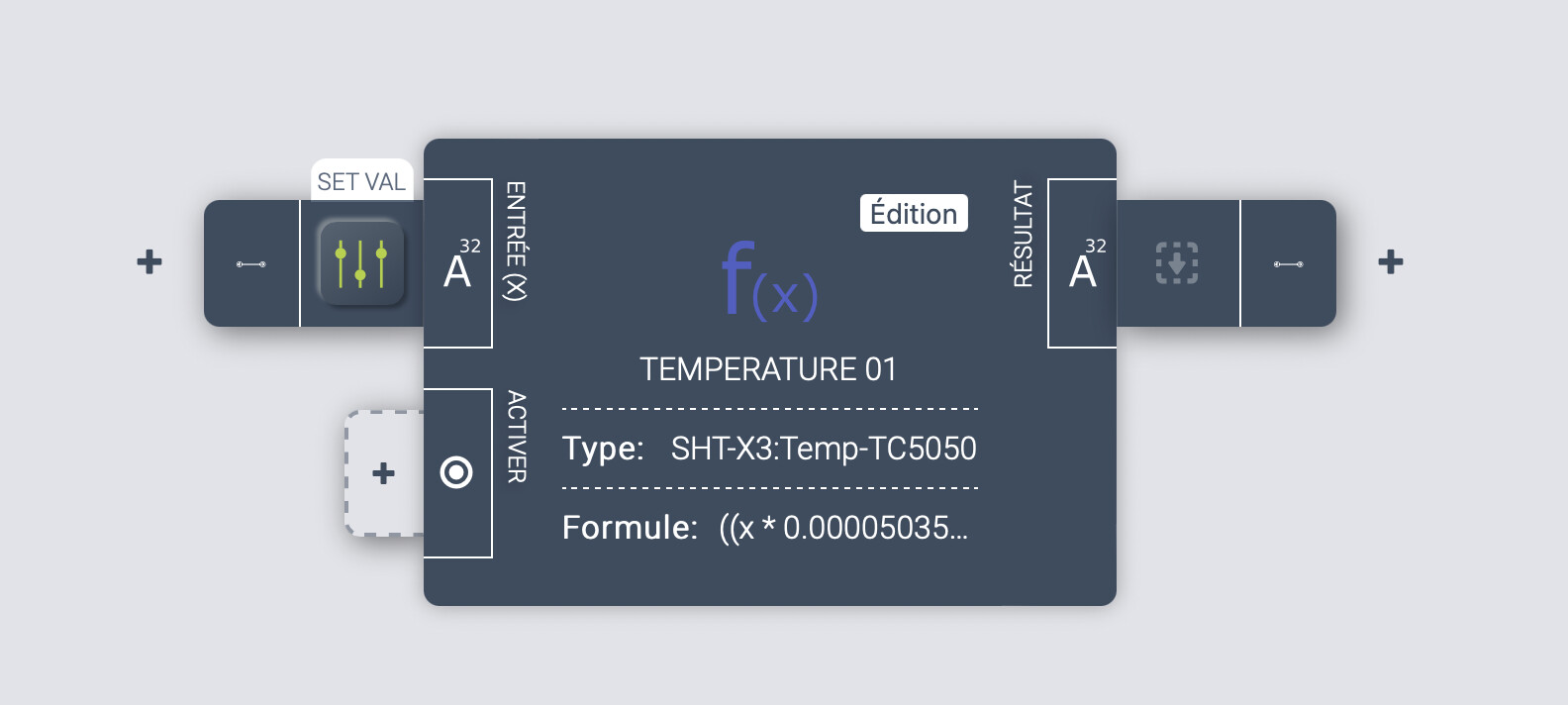

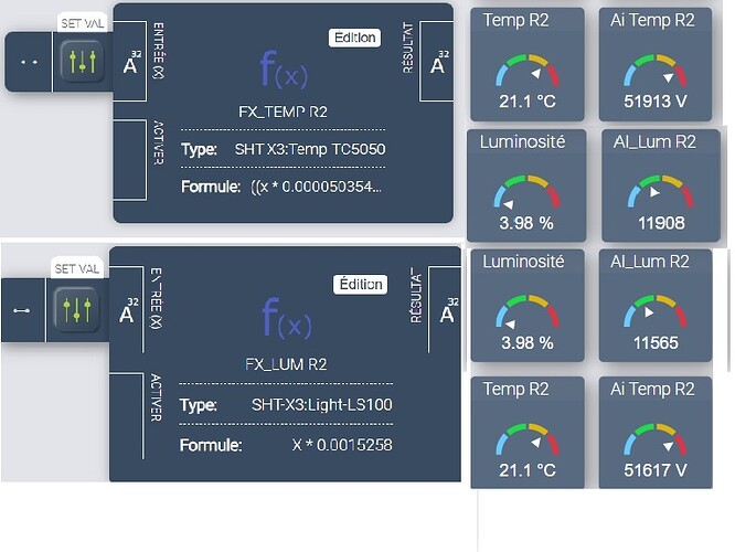

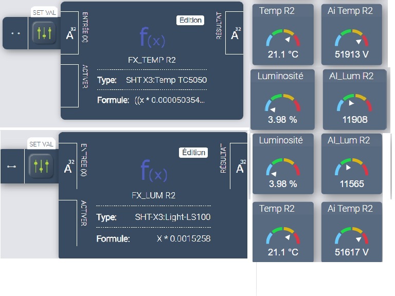

J’utilise un capteur SHT-X3. Les valeurs brutes remontées varient par contre les valeurs calculées avec les fonctions idoines sont figées.
J’ai pourtant utilisé les bonnes fonctions SHT-X3:TEMP-TC5050 et SHT-X3:Light-LS100.
Je sèche :frowning:

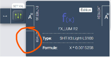

sur vos captures nous ne voyons pas si les fonctions sont activées.
Si activées mais fonctions figées, essayez de supprimer le lien en entrée X avec l’entrée analogique et d’utiliser l’id dans la formule sous le format $id_analogique$ * 0.0015258 par exemple.
Merci mais je ne comprends pas le concept d’activation sur les fonctions standard fournies.
Dans le scénario ci-dessous j’utilise « fx.Result »
Pas d’avancée de mon côté, pas de suite du vôtre après envoi des informations de ma part (no offense of course).
voici un peu d’aide
IHM V5 en détails : Les ressources et les liens — GCE Electronics
pour reprendre mon message précédent, nous ne voyons pas l’état de l’io activation sur votre capture
