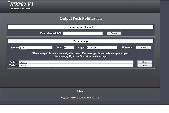

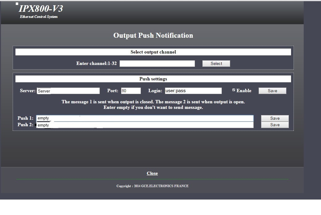

Je souhaite utiliser NOTIFIX, mais je n’y arrive pas.

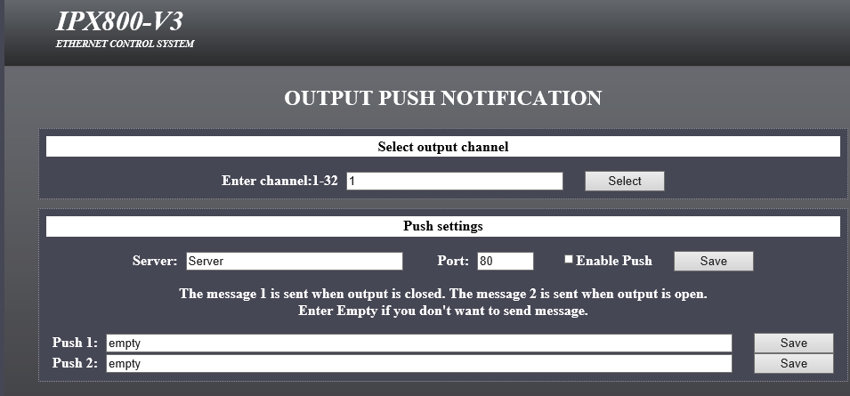

Avec OUTPUT, EDIT, PUSH SETTINGS au lieu d’avoir le 1er écran j’ai le second, SANS LOGIN .
Ma version est 30.5.35. NOTIFIX n’était peut-être pas inclus ?
Si oui quelle version serait préférable.
Je vous remercie à l’avance.
Bonjour vous n’avez juste pas de login:userpass ce n’est pas un pb Notifix peux fonctionner sur la 30535
dites nous ce que vous voulez envoyer à notifix?
si c’est des sms on as déja répondu sur un autre post
si c’est la gestion des graff dites nous ce que vous voulez envoyer et quel ana gère sur ipx
ps je vous envoi votre config j’ai fais l’essai cela marche comme cela
pas d’espace dans la ligne de push (utiliser le + pour les espaces du message)
Effectivement pas besoin de LOGIN
