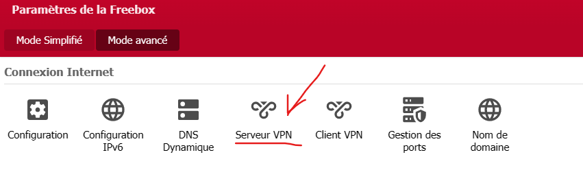

Petite question avec la Pop bénéficie-t-on d’un serveur VPN ?
Oui le serveur vpn y est également (configuration en mode avancé)
