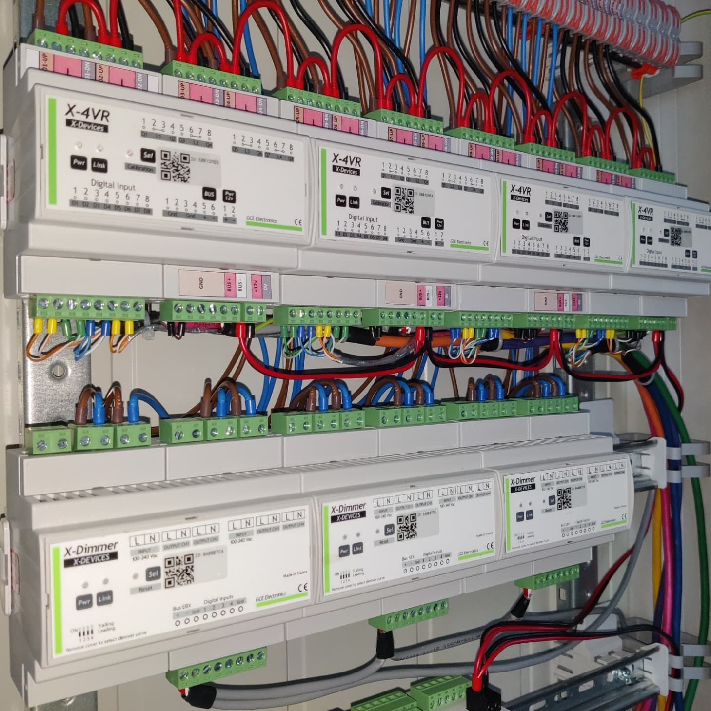

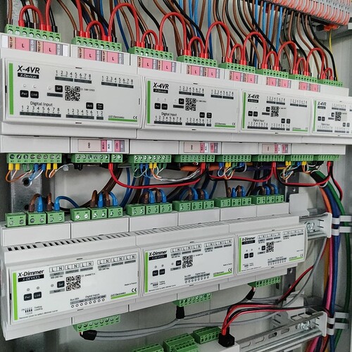

avant d’aller plus loin dans le câblage de mon tableau domotique, que pensez du cheminements des câbles de commandes en TBT (Câble Ethernet avec mise à la terre du blindage).
L’espace entre BT et TBT est il suffisant par rapport au peu de longueur de fil sans blindage?
Bonsoir Cyb31,
ne vous inquiétez pas pour les fils courts sans blindage, pas d’incidence, d’autant que vous avez gardé les torsades des paires.
Bravo en tous cas c’est très propre et vous avez soigné le marquage.
