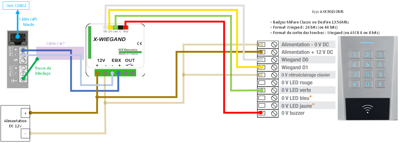

Voici mon câblage :
Le tout fonctionne … presque …
Ce qui fonctionne :
  • Rétroéclairage du clavier en permanence
  • Le buzzer du clavier lorsque j’active la sortie « Alarm » du X-Wiegand
  • La LED verte du clavier lorsque j’active la sortie « Door » du X-Wiegand
  • La lecture des UID (si je ne me trompe) des badges via l’extension Wiegand de l’IPX
Ce qui ne fonctionne pas comme je le voudrais : la lecture des touches clavier via l’extension Wiegand de l’IPX.
J’ai tenté des paramétrages différents du clavier pour le format de sortie des touches (Wiegand, ASCII 4 bits, ASCII 8 bits) … sans succès.
L’extension affiche quelque chose seulement après plusieurs appuis sur le clavier et il s’agit d’une suite incohérente de chiffres qui ne correspondent pas du tout à mes saisies.
