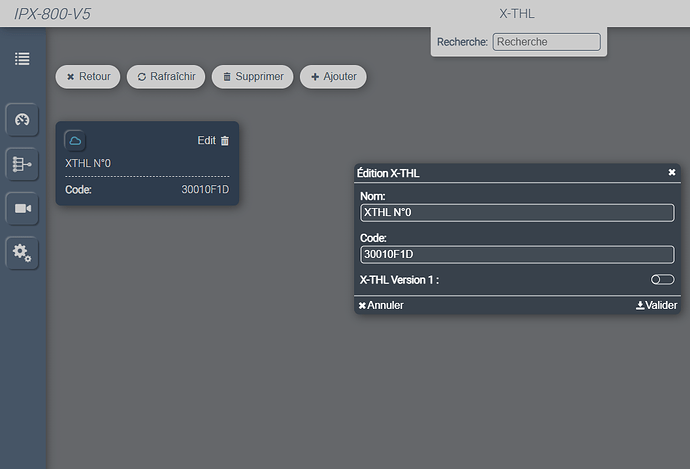

Je viens de remplacer ma V4 par une V5, je n’arrive plus Ă  faire fonctionner les jauges analogiques personnalisĂ©es , aprĂšs plusieurs jours de lecture des blogs je dois passer Ă  cotĂ© de quelque chose.
Pouvez-vous m’aider svp?
Voici ce que j’ai fait:
j’ai crĂ©er un API key
j’ai crĂ©er un objet XTHL
et un Widget

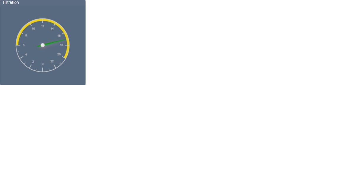

Bonjour Ă  tous,
Je suis parti de cette excellente idĂ©e de pour essayer de l’adapter Ă  ma configuration basĂ©e sur une IPX800v5 et une pompe Ă  vitesse variable. La plage de la vitesse V1 dont les limites horaires basse (Hmin) et haute (Hmax) sont calculĂ©es par des fonctions et stockĂ©es dans des variables analogiques Hmin et Hmax, s’affiche en jaune, et l’heure courante stockĂ©e dans la variable H est indiquĂ©e par l’aiguille verte.
Malheureusement le widget ne se met pas à jour, sauf si je rentre manuellement ces valeurs, ce qui n’est pas l’esprit. Il doit donc y avoir quelque chose à corriger dans le script.

@Argi-78
Y a pas de honte ! :slightly_smiling_face:
L’IA en 2025 c’est le google de 2000
mais en plus Ă©voluĂ© ! Çà fait pas tout faut aussi un cerveau derriĂšre pour analyser, trier, orchestrer mais ça dĂ©broussaille bien, voire trĂšs bien mais des fois ça part grave en sucette donc faut y aller petit bout par petit bout ! :wink:
Mais je n’ai pas honte :slightly_smiling_face: .
Effectivement je mis Chat GPT sur la voie Chat GPT et il n’a finalement pas plus que moi rĂ©ussi Ă  faire fonctionner le widget complĂštement.
comme souvent dit, il y a toujours un gros travail de dĂ©bogage derriĂšre l’IA.
J’ai souvent remarquĂ© que le endpoint getAna de l’api ne fonctionnait pas @gce @Jeremy_GCE
A la place j’ai pris l’habitude d’utiliser GCE_API.get("/api/core/ana/id")
J’ai Ă©galement pris l’habitude de mettre un setTimeout pour m’assurer que le DOM est complĂštement chargĂ© avant de faire appel Ă  getElementById() par exemple.
Dans votre code, l’IA fait un mauvais usage des variables Hmax et Hmin. Elle contiennent initialement l’id des analogiques, puis le code remplace l’id par la valeur lue avec l’API. Il faut donc utiliser des variables supplĂ©mentaires.
Pour finir, il manquait un update derriĂšre le changement de valeur de la jauge.
Voici un code corrigé (sans IA) mais non testé :

Merci,
Ca fonctionne parfaitement sur l’interface web.
Par contre la jauge ne s’affiche pas sur l’appli IOS.
Bonne soirée,
je pense que c’est l’API Widget HTML qui ne fonctionne pas dans l’application que ce soit Android ou iOS
@GCE
Je viens de vérifier le code, voici un visuel pour ceux qui sont intéressés.
Ajustement dynamique des Highlights et variation de la valeur de la jauge.

Et voici le code pour un widget qui se met automatiquement Ă  l’heure en fonction de l’heure locale (pas besoin de crĂ©er de fonctions sur IPX). Seuls les Highlights sont gĂ©rĂ©s par l’IPX.
Code
<canvas style="margin-top:1px;" id=filtration data-type="linear-gauge"
        data-width="290"
        data-height="90"
        data-min-value="0"
        data-max-value="24"
        data-border-radius="0"
        data-borders="0"
        data-bar-begin-circle="false"
        data-title=""
        data-units=""
        data-bar-stroke="false"
        data-bar-width="7"
        data-highlights : '[]'
        data-tick-side="left"
        data-major-ticks="0,,2,,4,,6,,8,,10,,12,,14,,16,,18,,20,,22,,24"
        data-minor-ticks="0.5"
        data-color-plate="transparent"
        data-color-numbers="#222"
        data-color-major-ticks="#222"
        data-color-bar-stroke="#444"
        data-number-side="left"
        data-needle-side="right"
        data-animate-on-init="false"
        data-animated-value="true"
        data-value:"0"
></canvas>
<script async src="//cdn.rawgit.com/Mikhus/canvas-gauges/gh-pages/download/2.1.5/all/gauge.min.js"></script>
<script>
    var Hmin = 262300,hmin=0;
    var Hmax = 262301,hmax=0;
    var gaugeId = "filtration";
    window.GCE_Refresh.push(function(data) {
        switch (data['_id']) {
            case Hmin:
                hmin = data.value;
                updateHighlight();
                break;
            case Hmax:
                hmax = data.value;
                updateHighlight();
                break;
    function init() {
        GCE_API.get(`/api/core/ana/${Hmin}`).then((ret) => {
            hmin = ret.value;
            updateHighlight();
        GCE_API.get(`/api/core/ana/${Hmax}`).then((ret) => {
            hmax = ret.value;
            updateHighlight();
        updateGauge();
    function updateGauge() {
        let g=document.gauges.get(gaugeId);
        let d= heureDecimaleNow();
        //g.value=d;
        g.update({ value: d });
    function updateHighlight() {
        let g = document.gauges.get(gaugeId);
        if (hmin < hmax) {
            g.update({ highlights: [{ from: hmin, to: hmax, color: "rgba(241,210,8,1)"}],
            highlightsWidth: 8   // épaisseur réduite
        } else {
            g.update({ highlights: [] }); // si incohérent
function heureDecimaleNow() {
  const date = new Date(); // Heure locale actuelle
  const heures = date.getHours();
  const minutes = date.getMinutes();
  const secondes = date.getSeconds();
  return heures + minutes / 60 + secondes / 3600;
setTimeout(() => {
  init(); // Appel initial aprĂšs 500 ms
  setInterval(updateGauge, 60000); // Ensuite, appel toutes les minutes
}, 500);
    //init();
</script>
