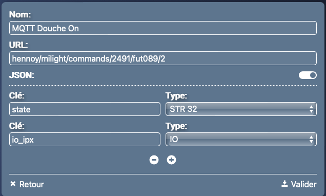

Je crée le MQTT PUB avec une io nommé sans contrainte, chez moi io_ipx.

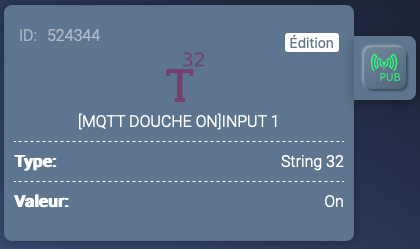

Je crée un objet publish différent pour le on et le off, mais dans ton cas tu peux en créer un juste pour le toogle. Le seconde clé est bien un STR32 mais dans mon cas, je le fixe à On ou Off (en cliquant sur le T32 en bas). Dans ton cas, tu peux créer un STR32 avec la valeur fixe « TOGGLE ».
Quand je veux envoyer le message MQTT, je déclenche l’IO io_ipx de l’objet soit par lien, soit par scénario, et ça envoie le message qui est dans la STR32.

Là tu as le topic MQTT, la clef state fixée en dur dans le STR32 ci-dessous et une io pour activer le publish.

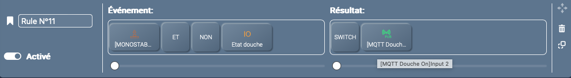

Et le « rule » qui allume la douche par exemple
Ça passe par un monostable car en sortie de double click, le monostable pourrait être remplacé par une entrée digitale.

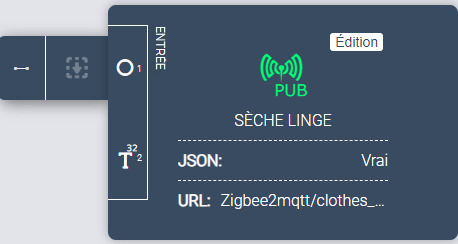

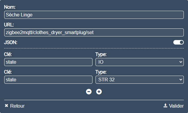

@Thierry_59 Merci, ça m’a permis d’y voir plus clair. J’ai fait un test qui a été concluant.
