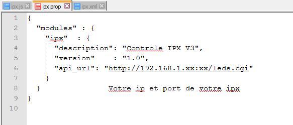

Bonjour, modification des fichiers avec un éditeur de texte.

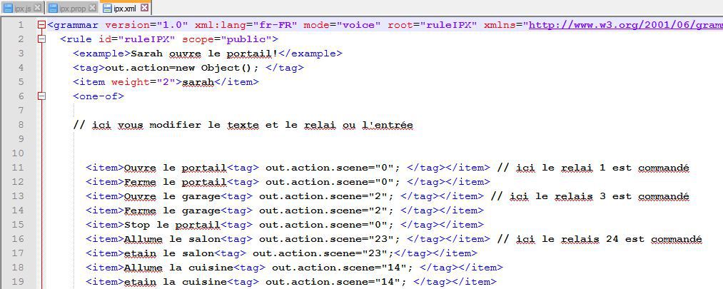

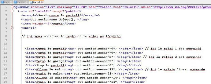

" Dans le dossier sarah, dans plugins mettre ce dossierhttps://drive.google.com/file/d/0B0CwWgTR0muDcUIybmczUk5OeDg/edit?usp=sharing qui commande l’IPX, éditez les trois fichiers pour y mettre votre IP et votre port, configurer votre texte et vos relais et entrées… (J’ai mâcher le boulot…) "
Ne pas oublier de redémarrer le serveur NodeJs (fenetre ressemblante avec cmd windows)
Pour ce qui est des phrases à configurer, bien pense phonétiquement, car n’oublions pas que cela est de la reconnaissance vocale en local. C’est du brut, et non comme siri ou google, qui transforme votre phrase pour la comprendre (ca ecoute, ca ecrit et ensuite ca travail)
