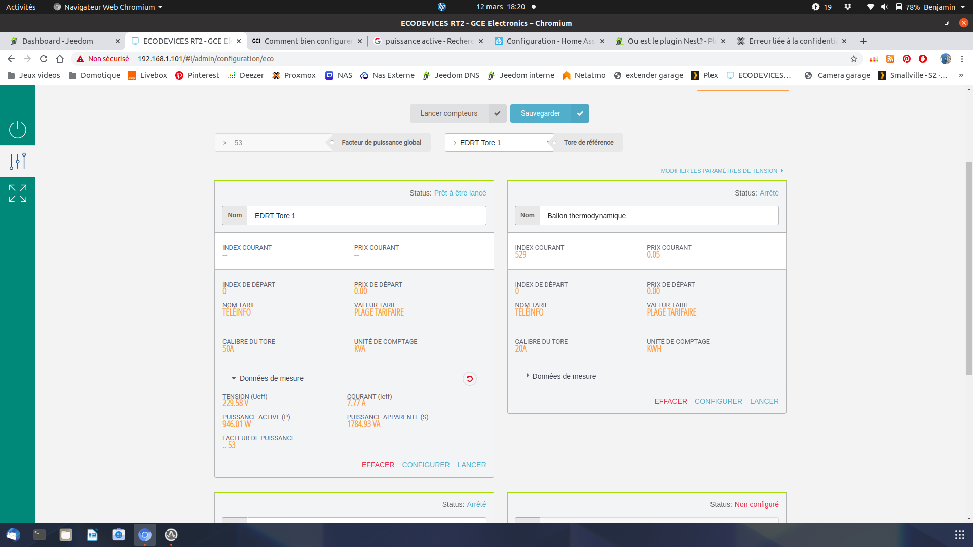

Mon écodevice vient de revenir de l’atelier. Cable sectionné empêchant la mesure des pinces d’après le SAV.
J’ai maintenant 229.44v de mesuré par l’ERD2 et en configurant ma pince mise sur l’arrivée Enedis, voici ce que j’ai:
Suis-je obligé de laisser la pince sur l’arrivée (pour la tore de référence?)
Dans quel cas faut-il cocher « division TA/TB »?
