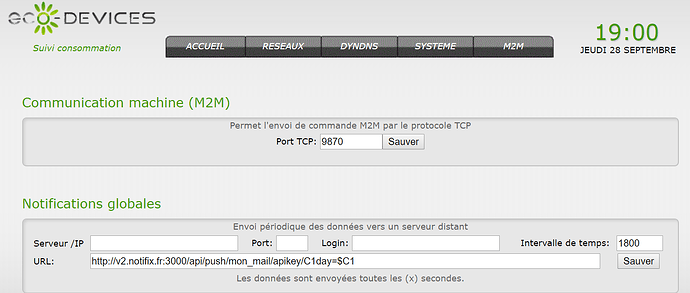

Sur mon EcoDevices il y a les paramètres suivants à renseigner :
Serveur/IP :
Port :
Login :
Intervalle de temps :
URL :
Pour remonter la consommation de fioul journalière (C1day) est-ce bien comme ça qu’il faut le paramétrer :
Serveur/IP : v2.notifix.fr
Port : 3000
Login : mon adresse mail Notifix V2 : mot de passe Notifix V2
Intervalle de temps : 600
URL : http://v2.notifix.fr:3000/api/push/mon_mail/apikey_de_mon_ecodevices/C1day

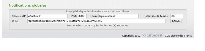

pour faire remonté le compteur C1 la syntaxe est
URL : http://v2.notifix.fr:3000/api/push/login/apikey_de_mon_ecodevices/C1day=$C1
L’étiquette du compteur 1 de l’ECO est $C1.
C1day est la variable dans notifix qui va recevoir les données.
Ci dessous la liste des données que l’on peut faire remonté de l’ECO.
Autre exemple d’URL : consommation Heure creuse du compteur 1 et conso heure pleine du compteur 1
URL : http://v2.notifix.fr:3000/api/push/login/apikey_de_mon_ecodevices/ConsoHC=$T105&ConsoHP=$T106

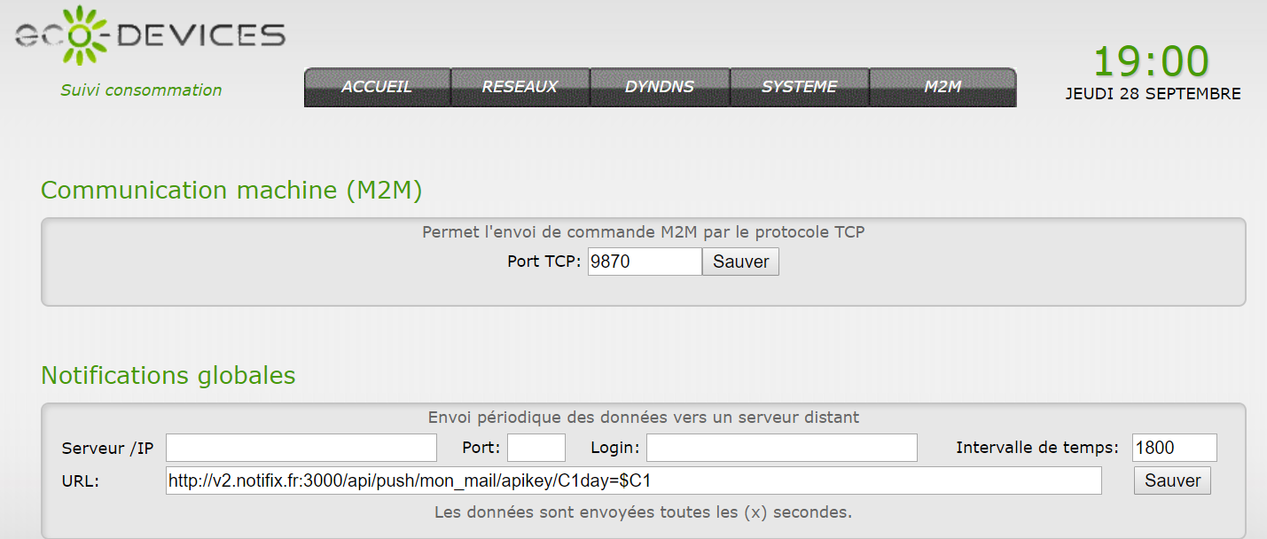

Dans 'Ecodevices faut-il l’indiquer comme ceci:
ou
Je souhaiterai envoyer les données surlignées:

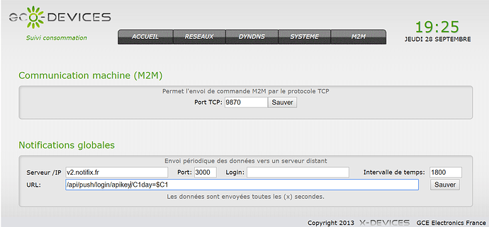

Dans le champs Login, il faut mettre quand même le login Notifix V2 et le mot de passe?
Si c’est le cas, je ne peux pas le rentrer car il n’y a pas suffisamment de place…
faite un essais sans. Si il est nécessaire et trop grand, faite une demande à GCE pour le changer.
Cdlt
@Francis J’ai mis dans Login: user:pass et cela fonctionne. Merci beaucoup

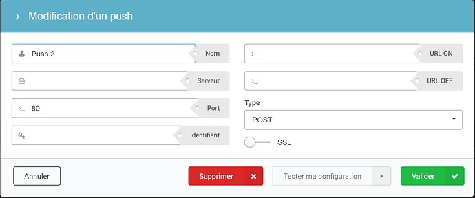

Je suppose qu’il faut créer un Push:
serveur: V2.notifix.fr
port: 3000
identifiant:
URL ON: /api/push/login/apikey/ (là je ne sais pas ce qu’il faut mettre pour l’index TIC)
URL OFF:
Type: GET ou POST
SSL: oui ou non
Ensuite je ne sais pas ce qu’il faut faire pour lancer ce push toutes les heures à partir de 0h00 tous les jours.
Merci pour votre aide
Diode
Il faut mettre l’URL dans URL ON
URL OFF: vide
Type : Get
SSL : non
