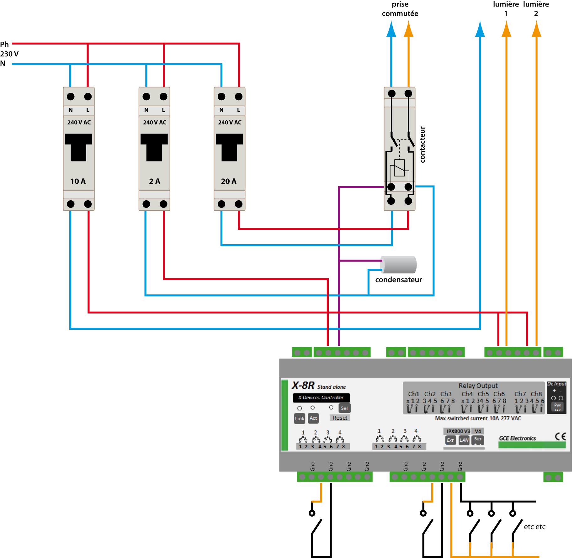

Pour illustrer le câblage voici un schéma extrait du wiki :
Ce schéma est pour un X-8R mais le principe est le même.
Ce qui nous intéresse : les 2 disjoncteurs de droite, le 2 A pour protéger la bobine du contacteur, le 20A (32 A dans votre cas) pour alimenter la borne. Bien entendu le contacteur devra supporter les 32A (40 A standard).
Le condensateur est facultatif mais conseillé, utilisez celui-ci.
