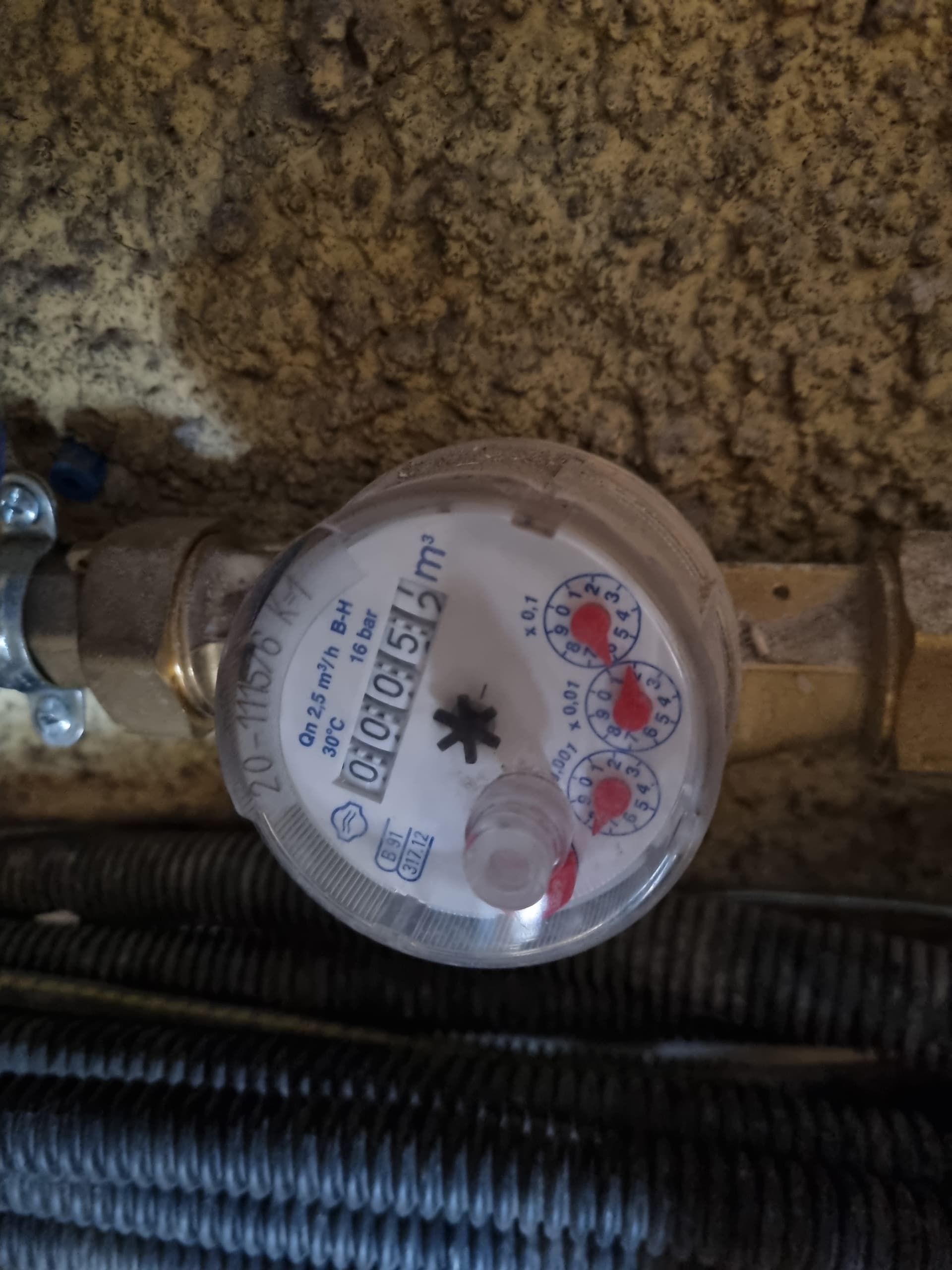

électriquement il est compatible avec la X-24D ou X-8D.
Ce que veut dire la notice c’est que l’on ne peut garantir une lecture correcte que en le branchant directement sur une IPX.
A son débit max, il envoie 1,4 impulsion/seconde. Les faire transiter par le bus, en tenant compte des traitements de dialogue dans l’extension et dans l’IPX et de la disponibilité du bus, risque de faire rater des impulsions et donc de fausser la mesure à la longue.
Le mieux est donc de libérer une entrée de l’IPX pour y brancher le compteur.
