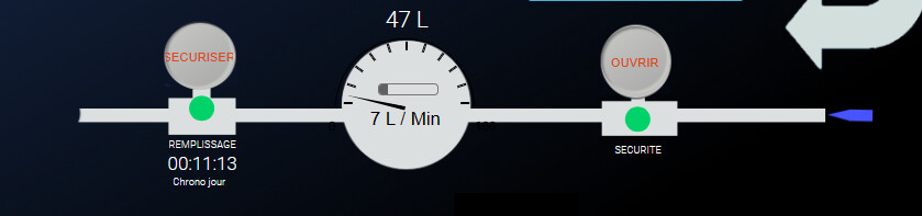

personnellement, sur mon liveview j’ai mis cet ensemble de widgets pour le pilotage des vannes, la visu de la conso, du débit et des alertes de fuite (impulsion alors que la vanne est fermée).
je compte les impulsions pendant une minute grâce à un compteur et une tempo de 60s.

La petite jauge linéaire affiche le décompte de la tempo 60 s
le widget texte affiche la conso du jour, la jauge circulaire affiche le débit/minute.

conso normale (remplissage)
fuite
