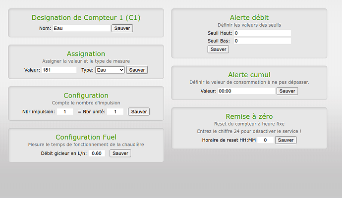

J’ai mis un nom (eau), j’ai assigné une valeur et le type de mesure (181 pour les 181 m² vu sur le compteur actuellement, et le type « eau », puis j’ai « sauver »), j’ai laissé la configuration à Nbr impulsion = 1 et nbr unité = 1

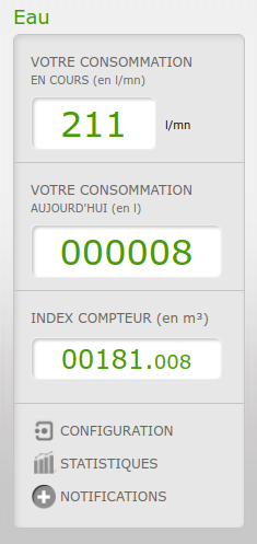

Je viens de relier GND et C1 et en faisant plusieurs contacts, j’ai bien une incrémentation. J’avais laissé les autres valeurs de configuration comme précédent.
Je change maintenant les valeurs comme vous me l’indiquez
ne modifiez pas les valeurs, il semble que chaque impulsion donne bien 1 litre.
