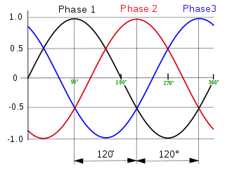

n’y a t’il pas une erreur ?
Phi serait plutôt le déphasage entre 2 tensions, c’est à dire la tension de référence et la tension du circuit , non ?

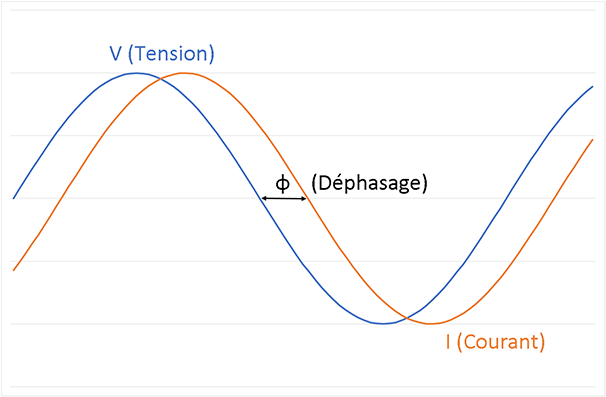

tu es sûr?
Pour moi c’est bien entre U et I mais je peux me tromper, je suis loin d’être un expert, voilà pour illustrer :
  • images
non, et c’est bien pour ça que je pose une question (!)
j’avais un doute (confusion avec le déphasage en tri?)
oui le déphasage entre tensions est ce qu’on rencontre en triphasé :
Le cos phi (facteur de puissance) est bien le déphasage entre la tension et l’intensité.

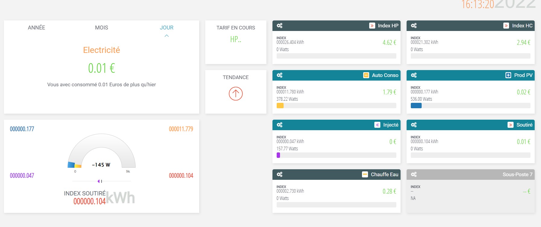

branché et en phase de teste pour 24h mais ca se présente déjà bien mieux :

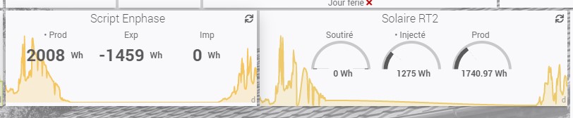

Bon maintenant que j’ai mes relevés via les pinces qui fonctionnent :star_struck:
petite question : As tu un écart entre les valeurs Enphase et celle des pinces RT2 ?
perso j’ai de l’ordre de 20% d’écart
en soit c’est pas très grave mais juste par curiosité
bonne a journée a toous
Je n’ai pas la passerelle Enphase (d’ailleurs il faut que je me la procure pour la mise a jours des IQ7), par contre j’ai un compteur classique avec écran (Puissance en Watt + CosPhi) j’ai sensiblement les mêmes valeurs avec le RT2 et le compteur.
Peut-être que tes valeurs sont un peu erronées du fait que sur le câble ou il y a la pince tu as aussi la déduction de la consommation de la passerelle Enphase (de mon côté il n’y a que le relais Enphase qui consomme un peu, voir vraiment rien).
Mais 20% ça me parait comme même énorme comme différence.
Peut-être que tu devrais si tu en a l’occasion installer un compteur classique sur la prod pour voir qui a l’erreur (un compteur qui donne directement la puissance en Watt instantanée + accessoirement le CosPhi).
