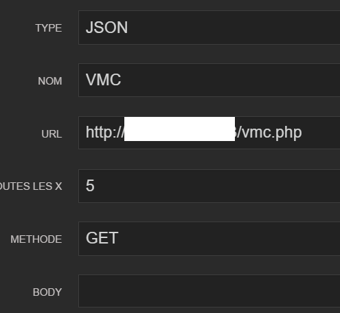

source de données sur l’IPX:

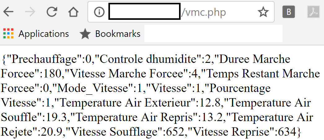

Via Chrome sur mon PC, je récupère bien le JSON.
…mais sur l’IPX, je suis toujours à « Never »!

Voici le JSON lorsqu’il est demandé depuis Chrome:

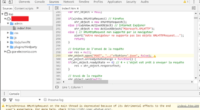

Qu’affiche la console de votre navigateur lorsque vous êtes sur la Dashboard qui a cette source de donnée ?
Merci pour m’avoir lu et pour la question, qui pour le coup commence à m’éclairer…

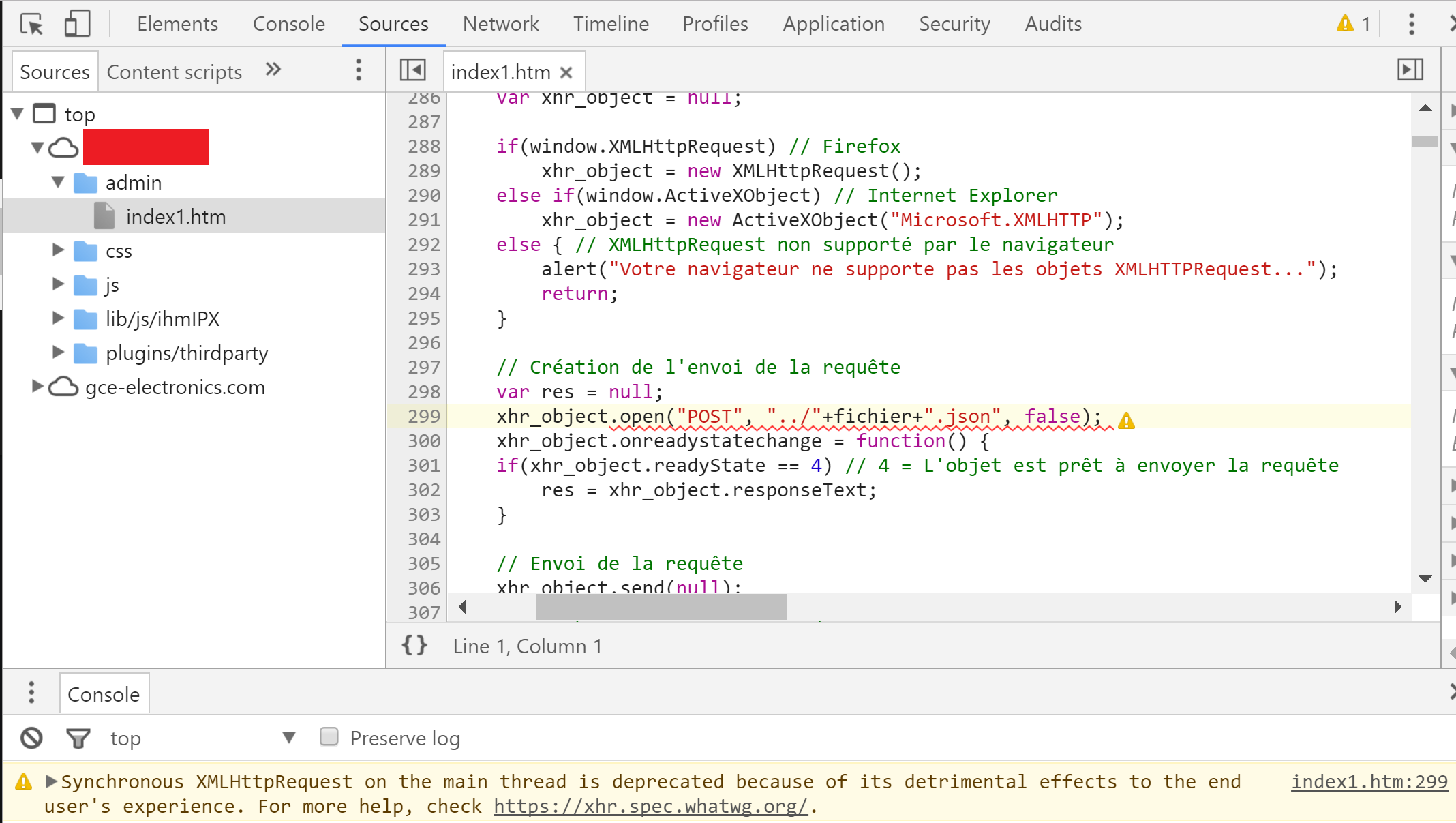

J’ai un warning dans la console:
Quand on regarde la ligne en question, deux chose m’étonnent:
  1. cela semble utiliser un POST alors c’est un GET qui a été configuré au niveau de la source de données
  2. cela semble concaténer une extension « .json » à l’URL => forcément de l’autre coté ca va bloquer puisqu’il n’y a pas de fichier .json sur le serveur web, juste un fichier PHP.
Je me trompe dans mon analyse?
Je ne pense pas que ce soit la fonction qui s’occuper de pinger les sources de données car quand j’ajoute une source de donnée en GET, je vois bien des GET dans la console (onglet Network).

Mon problème venait d’une erreur dans la lecture des registres de la VMC, qui poussait un caractère ‹ 0x00 › dans une température. Ce caractère était automatiquement supprimé par mon browser quand je tentais la récupération du JSON depuis ce dernier donc je ne le voyais pas, mais l’IPX lui le voyait bien et bloquait sa lecture de la source de donnée…
