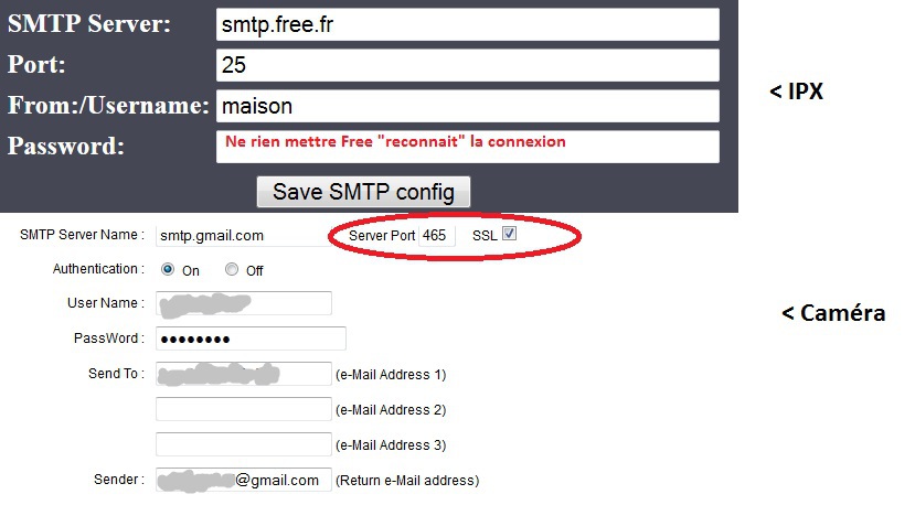

J’ai ma carte depuis mercredi, tout fonctionne très bien,elle est accessible depuis l’extérieur tout mes test sont OK.
L’envoi de mails fonctionne avec les « coordonnées » fournies par GCE Electronic, mais fonctionne pas avec Gmail.
Je rentre ca:
smtp.gmail.com
587
mailto:........@gmail.com
Ça marche sans soucis sur mes cam IP. Qui peut m’aider ?
la config suivante marche très bien chez moi :!
smtp.free.fr
587
IPX800
et rien pour le dernier champ
Oui elle marche aussi chez moi.
Elle appartient à qui ?
Chez moi j’ai ceci:
C’est bizarre même avec mon adresse free ça marche pas.
Pourtant j’ai bien activé le smtp sur free
oups, en fait, j’ai répondu trop vite !
La config a indiquer dépend de ton fournisseur d’accès, et les infos que j’ai données ne fonctionnent que si tu es chez Free.
Si tu as un autre FAI, il faut mettre le smtp du FAI.
Ça marche avec mon adresse free. Ça marche que si je n’indique pas mon mot de passe
