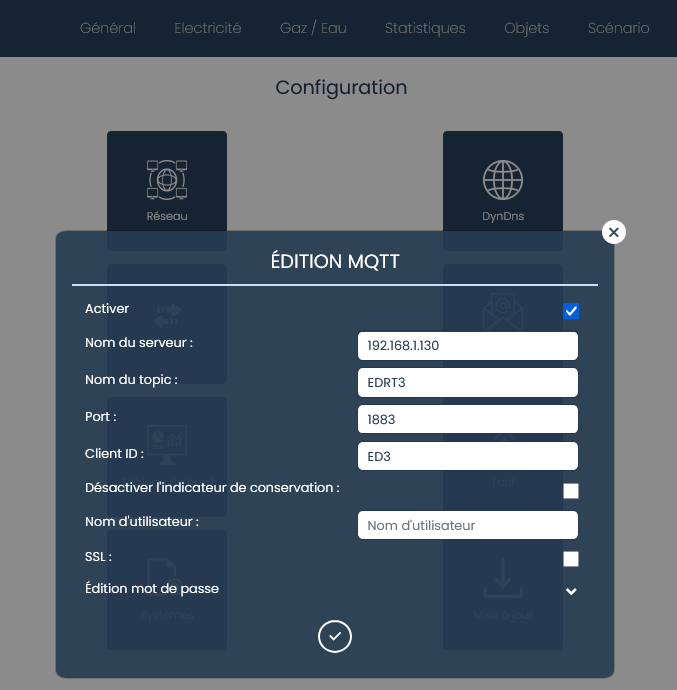

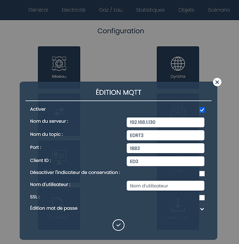

Dans le menu Configuration, il y a 6 champs à renseigner :
Nom du serveur : s’agit-il du nom de l ‘hôte de Mosquitto broker ?
Nom du topic : ED3 par exemple
Port : 1883
Client ID : s’agit-il de l’adresse IP de mon instance Home Assistant ?
Nom d’utilisateur : Username défini dans Mosquitto broker
Edition du mot de passe : Password défini dans Mosquitto broker
Si quelqu’un a déjà configuré MQTT ou a une idée, je suis preneur.
Merci d’avance
bonjour @riri67
C’est le topic racine de publication
Par exemple ici EDRT3
Il faut mettre l’IP du broker
Non il s’agit du nom utilisé par le broker pour gérer les clients (reprises de session, mémoire des abonnements subscribe) il doit être unique sur le réseau mqtt c’est un peu comme le nom DNS (plus facile de se souvenir de google que l’ip de google et de plus l’ip peut d’un client peut changer par exemple dans le cas d’un réseau DHCP mais pas son nom)
Sert uniquement si le broker attend une authentification des clients pour établir la connexion

Client ID se définit …coté client ! :wink:
Par exemple ici ED3, donc l’ecodevice se reconnecte au broker situé sur l’ip 192.168.1.130 sur le port 1883 et connecte avec ce client ID ce qui permet au broker de reprendre la session là ou elle avait été interrompue, avec les subscribes que l’ecodevice avait fait au broker (sinon il ne peut pas lui envoyer les valeurs des subscribes quand elles changent) et les publish envoyés par l’ecodevice pour les stocker avant de les diffuser au client qui y aurait souscrit

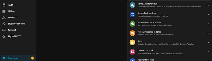

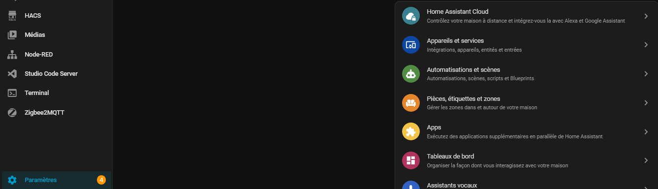

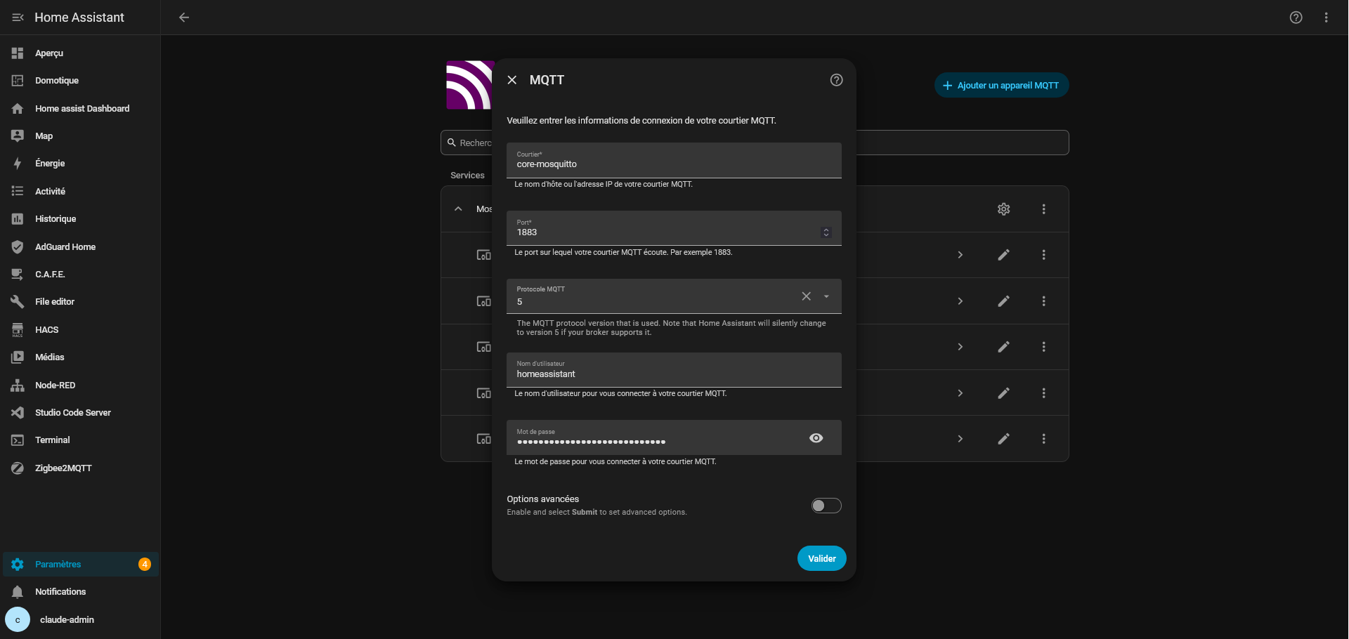

Ce n’est donc pas du coté de Mosquitto qu’il faut regarder (par contre si il a été installé via HA il est fort probable qu’il y ait des paramètres spécifiques donc il faut aller sur « Paramètres » puis « Appareils et services »
puis cliquer sur
Puis sur les « … » à droite de la roue crantée ce qui amène au panneau de la config broker
core-mosquitto est le nom du serveur à mettre coté ecodevices (si DHCP sinon il faut mettre l’IP du HA ou l’IP d’u broker MQTT si autre que HA)

Effectivement, je n’avais pas regardé de ce côté là.
L’ID Client était vide, ce qui était recommandé par défaut.
J’ai donc renseigné ce champ avec ED3 et l’ai également renseigné côté ecodevices et comme Nom du serveur j’ai mis core-mosquitto.
Par contre dans votre exemple de configuration, le Nom d’utilisateur est vide.
J’ai essayé sans nom d’utilisateur et sans mot de passe puis avec le nom d’utilisateur et mot de passe définis dans les paramètres MQTT, mais je n’ai toujours rien qui remonte sur Home Assistant.
J’ai également essayé en remplaçant le nom du serveur core-mosquitto par l’IP de HA ou l’IP de ecodevices mais rien n’y fait. Ça reste désespérément muet côté HA.

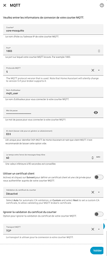

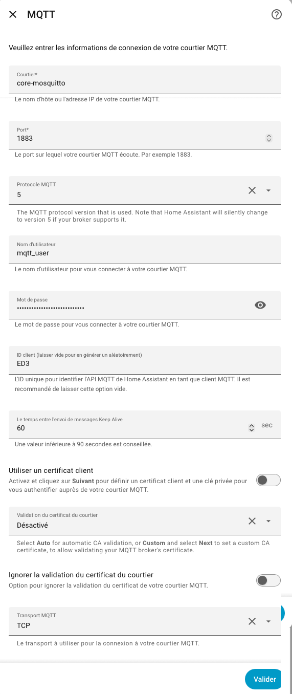

Voici les paramètres de MQTT :
Normal il faut rien mettre dans l’ID client (ou alors HA), là tu as mis ED3…comme sur l’ecodevice 3 mais cet identifiant étant unique, celui de l’ED3 est écrasé pas celui de HA => résultat il renvoie le traffic vers HA ! Un redémarrage sera peut-être nécessaire ensuite pour vider tout cela

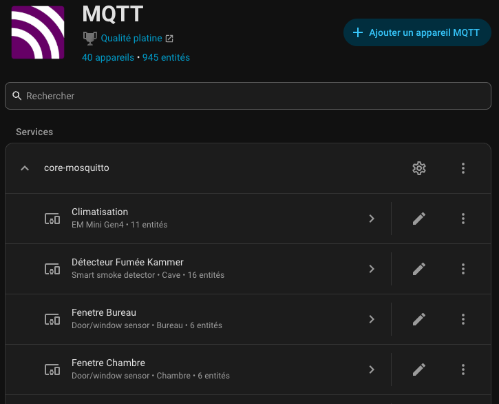

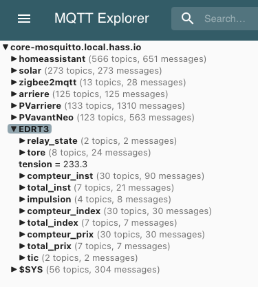

Néanmoins, je viens de m’apercevoir que le topic ERDT3 apparaît bien sous MQTT Explorer mais ERDT3 n’apparaît pas comme appareil dans la liste des appareils MQTT.
Est-ce normal ?
Si tu veux de l’autodécouverte par HA, je crois qu’il faut utiliser un arbre précis. Parles tu de ça ?

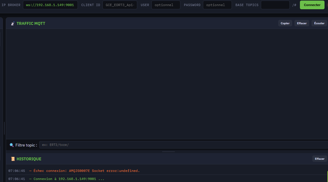

En revanche @cce66 sur le tools utilitaire ça veut pas se connecter.
ws://192.168.2.16:1883
J’ai bien mis mon bon user/password mais j’ai cette erreur
— Échec connexion: AMQJS0007E Socket error:undefined.
08:51:33 — Connexion à 192.168.2.16:1883 ...
PS : mon broker MQTT fonctionne bien et le RT3 se connecte bien. Je vois bien les topics dans MQTT Explorer
EDIT : Solution trouvé, cet outil n’exploite pas le protocole sur port TCP (par défaut sur 1883) standard MQTT. Il utilise le websocket. Si vous utilisez HA en broker mosquito, la config standard pour le websocket c’'est 1884.
C’est bien indiqué en bas à droite
Etrange, ça se connecte puis au bout de quelques secondes l’outil se déconnecte…
— Connexion perdue: AMQJS0008I Socket closed.

Hello @loic69 j’ai la même erreur pour me connecter avec cette outils
je n’ai pas trop compris ta solution
Tu dois utiliser le port websocket du broker et non le port mqtt classique. Dans l’outil ne pas mettre de CLIENT ID. Va dans ta config du broker et regarde le port par défaut (1884) ou celui configuré
Puis dans IP (le nom du champ devrait plutôt etre URL) tu mets : ws://TON_IP_BROKER:PORT_WS_DU_BROKER
ok je vais voir ca ce soir
Bonsoir @olirusti
L’outil étant une page web affiché sur un navigateur, il n’est pas possible de se connecter sur un port direct comme généralement on le fait pour un broker avec le port 1883 mais sur un websocket comme le 9001 (on peut mettre n’importe quel port si il est le même des deux cotés broker et client qui se connecte)
Vous pouvez utiliser l’outil Broker-Monitor qui est un broker java pour les tests et debogage (pour une utilisation en prod il faut privilégier un container Mosquitto par exemple)
