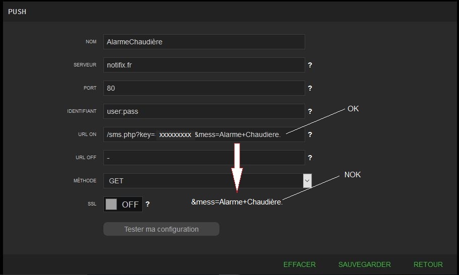

Mon intervention n’a qu’un faible rapport avec celui-ci, mais j’ai perdu beaucoup de temps pour trouver la raison pour laquelle certains push ne fonctionnaient pas, à savoir : dans le corps du message IL NE FAUT PAS METTRE DE CARACTERES ACCENTUES.

Merci fgtoul. Je me suis mal expliqué, je joins une copie d’écran:
non, j’avais bien compris :wink:
le caractère accentué doit être encodé
votre exemple donnerait :
&mess=Alarme+Chaudi%c3%a8re
vous pouvez faire des encodages sur ce site
nota : la notation + est identique à %20
