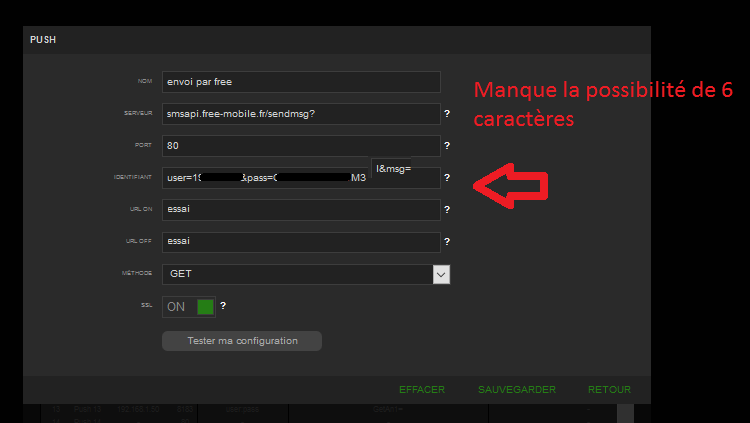

le user et pass est imposé par Free…
donc il faut que je puisse mettre au moins la partie dans l’identifiant
user=xxxxxxx&pass=xxxxxxxx
dans ce cas je peux pas loger le dernier chiffre ou lettre
si &msg= peut être mit dans URL on et OFF sinon il manque la possibilité de 6 caractères
pour mettre dans identifiant
user=xxxxxxx&pass=xxxxxxxx&msg=
je sais pas si c’est plus clair ^_-

Bonjour quelle est le nombres de caractères total dont vous avez besoin?
je souhaiterais au moins 20 caractères supplemenataires

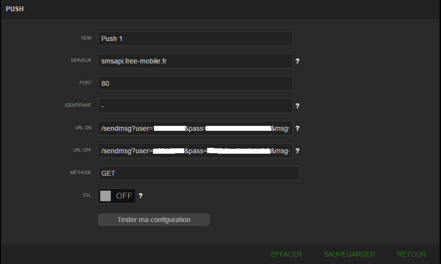

Je ne suis pas sur de suivre mais si le login et le pass sont des « champ » de l’url (généralement séparés par des &) il faut tout mettre dans les url et ne rien renseigner de le login de la configuration.
La partie Login de la configuration correspond à l’authentification interne à la communication HTTP et non à une éventuelle authentification interne de l’API de free. Dans l’url, vous pouvez mettre 220 caractères. La plupart des navigateurs n’acceptent pas beaucoup plus…

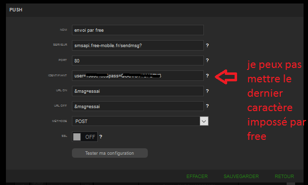

Bonjour Maxime pour un push sms free il manque la possibilité de 1 caractère dans user et pass
j’ai fais multiples essais avec l’ensemble dans url mais ne marche pas
je mets en pièce jointe un exemple merci de dire ou est l’erreur

Je valide aussi le problème décrit par didierm: Il me manque aussi 1 caractère pour inscrire complètement les user et pass

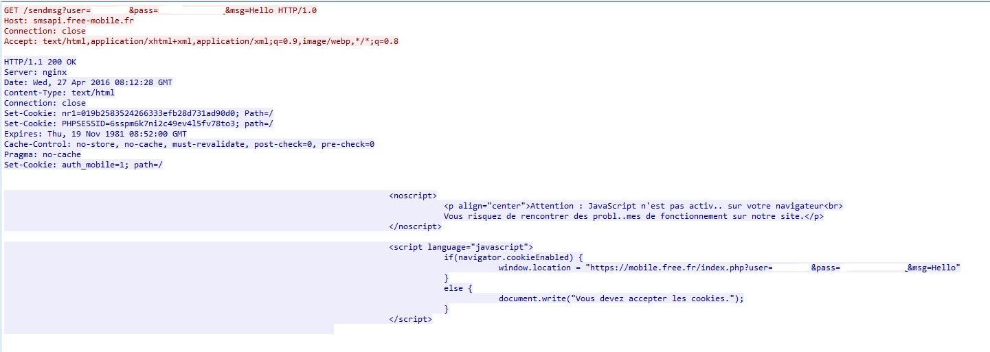

Après étude du problème, la cause est visible dans la première pièce jointe.
On y voit que l’API de free réclame l’exécution d’un javascript sur la V4. Hors, comme on peut d’ailleurs le deviner dans cette même communication, ce genre de chose est généralement plutôt l’affaire des navigateurs ou autres serveurs en ligne… Nous allons voir s’il est possible pour nous de l’intégrer mais cela me parait très compliqué.
Pour information, j’ai également joint la configuration utilisée. Comme indiqué précédemment, le user et le mdp font partie de l’API et doivent donc être dans la partie URL qui accepte 220 caractères…
Pour solutionner, je vous invite donc à utiliser Notifix pour le moment.

Pour en revenir au sujet initial les pushs vers Free ne sont pas liés à un problème de cryptage mais à l’API de free que l’IPX800 ne sais pas encore gérer.

L’API de free est curieusement " tres particulière " ce qui explique pourquoi on ne l’a pas intégré…on ne veux pas sacrifier les ressources de l’ipx800 pour Free !
