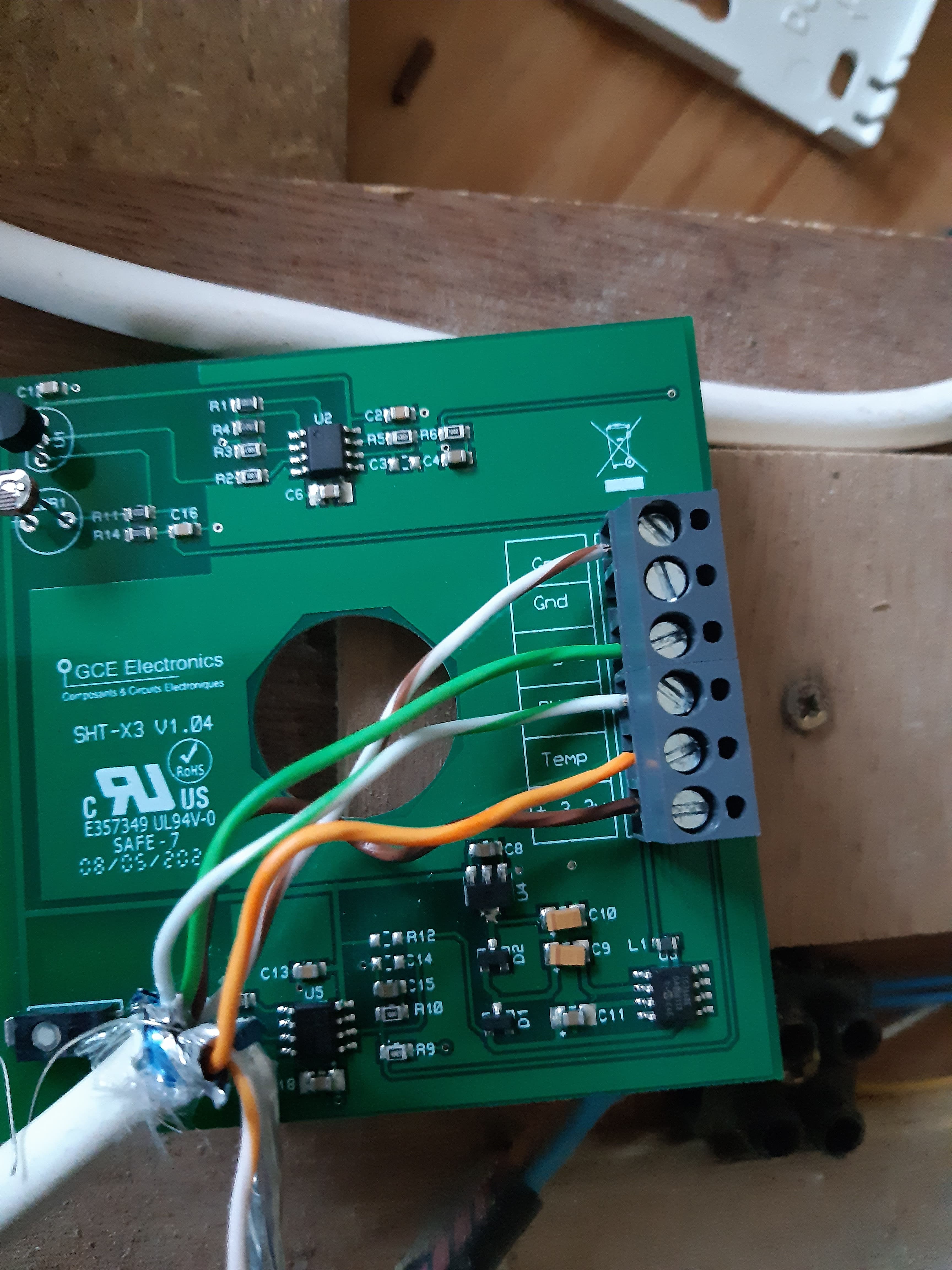

Bonjour a tous, je tourne en rond,
Je narrive pas a activer une Sht x3 sur une V5.
Je n’est pas la meme version que sur les tuto.

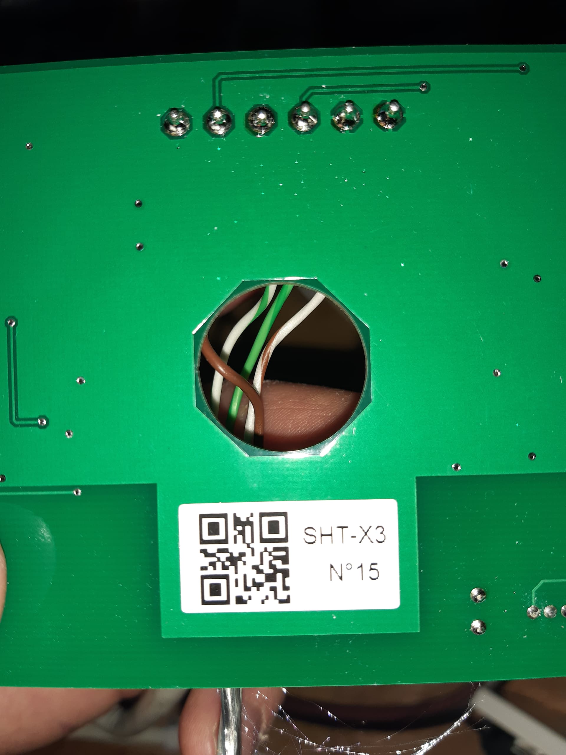

Sur mon téléphone le QR code sur le dashboard V5 indique : contenu: SHTX3-2209-00213-15
quand je rentre le code rien ne se passe
Avez vous suivi ce wiki?
Le branchement d’un X-THL se fait à l’aide de 4 fils or je vois que vous en avez 5 sur vos photos…
Pensez d’autre part que le bus ne doit pas etre en etoile… pensez à mettre une paire poir le retour EBX à moins que le X-THL ne soit en bout de bus
D’autre part pour declarer votre extension vous devriez avoir un numéro commençant par 300XXXXX. S’il n’est pas présent, je vous invite à ouvrir un ticket au helpdesk

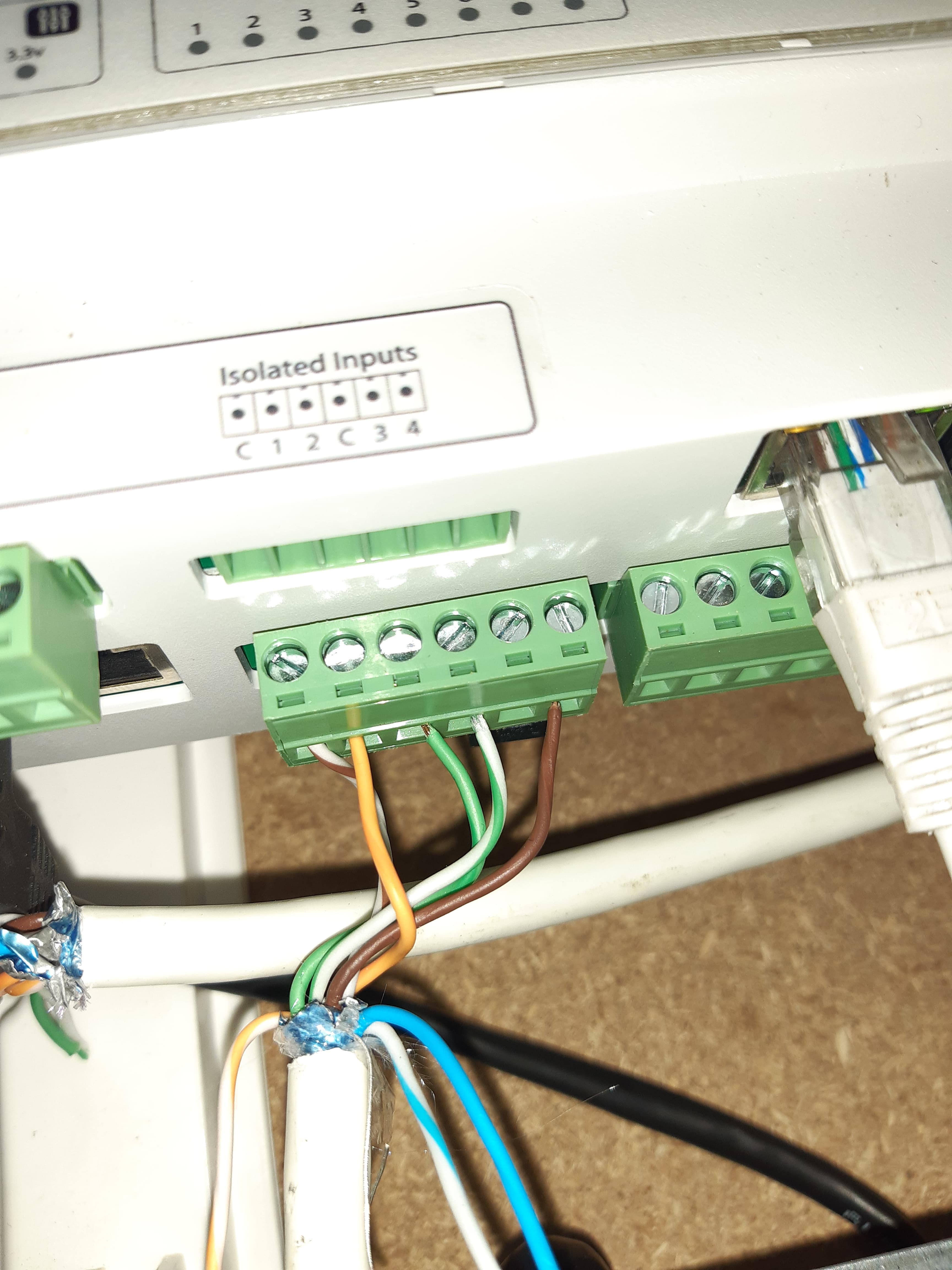

comme l’a dit @Feuxs il faut connecter les 3 sorties sur 3 entrées analogiques de la V5.
Puis vous utilisez un objet fonction par entrée en utilisant les valeurs préenregistrées :
oui tout à fait, vous pouvez en connecter 16 au maximum sur une V5 et les mettre à plusieurs m de l’IPX sans perte.
