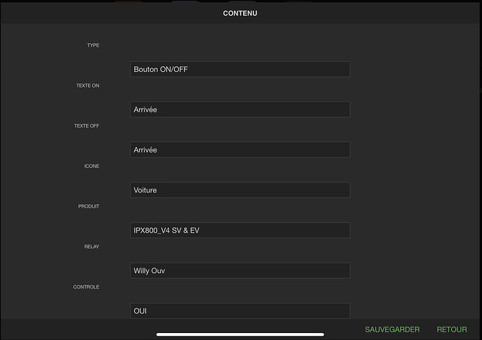

J’ai créé une sortie virtuelle qui par scénario, commande l’ouverture de mon portail et l’ouverture de mon garage. Une autre pour la fermeture.
L’entrée digitale est un capteur de fin de course sur le portail.

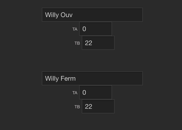

Le relais de l’IPX qui gère le contact sec du portail est programmé sur 2sec.
J’ai paramétré la sortie virtuelle sur 22s, le temps qu’il ouvre (hypothétiquement) complètement.

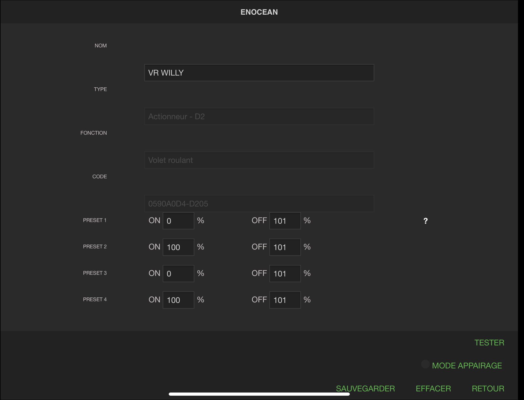

tu es sûr d’être en secondes, pas en 1/10 de seconde?

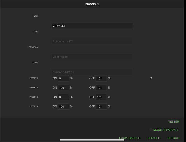

si c’est le cas, l’arrêt au bout de 2 secondes c’est à cause de ton preset VR Willy.

En activant ma sortie virtuelle, elle lance bien le préset de fermeture/ouverture selon la sortie choisie, pourquoi le lancement de ce preset ne ferait pas la totalité de la l’ouverture/fermeture. Si le preset est bien réglé, comme pour les X-4VR.
Pourquoi me faudrait il paramétrer la durée de ma sortie virtuelle?
Merci de ton retour.

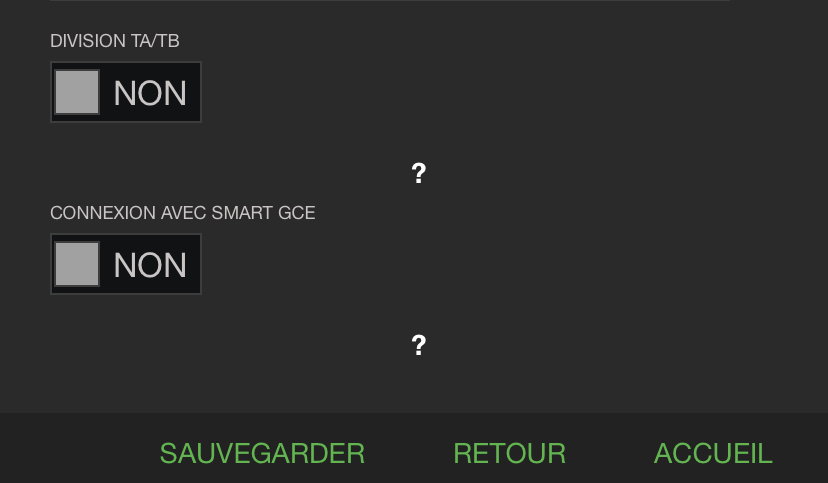

Bonjour cailloute,
Icône Réseau → Onglet Paramètres → en bas de l’écran Division Ta/Tb ; si c’est NON tu es en secondes, OUI en 1/10 de secondes
parce que tu fais une action ON/OFF donc à la fin du Tb c’est le OFF qui agit et comme tu as mis 101 le VR s’arrête où il est.

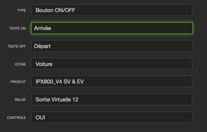

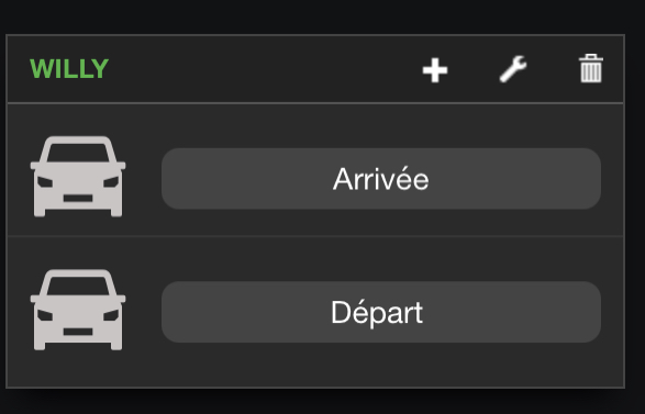

il suffit de faire un preset :
Capture d’écran 2021-02-21 à 19.11.04
tu ne mets pas de Tb sur la SV et tu la pilotes avec un widget Bouton ON/OFF
Capture d’écran 2021-02-21 à 19.17.55
si tes 2 conditions sont OUI alors le garage s’ouvre, si une des 2 est NON alors il ferme.
